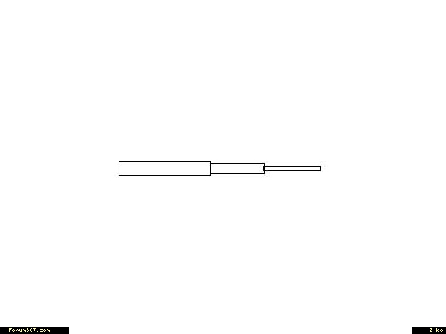

Ca y est!! J'ai démonté, nettoyé, graissé et remonté le tout.
J'ai fait des essais et pour le moment plus de sifflement.
Par contre il y a un coulisseau qui a du jeu. Il est marqué (sur la partie qui rentre dans l'étrier) en "escalier".
Voir l'image ci-dessous pour vous montrer.
J'ai exagéré les décrochements sur l'image bien sur mais en réalité c'est comme ça sauf que cela y va d'un dixième peut-être.
Je suppose que ce n'est pas normal Confused Question

MessagePosté le: Mer 20 Aoû 08 à 19:11    Sujet du message: Répondre en citant
Yeah ! Cool !!
pour le "coulisseau en escalier" je pense que c'est normal:
j'ai également remarqué cela sur mes étriers arrières (sur 1 coulisseau par étrier) y'a une quinzaine de jour... après à quoi ça sert Hum ?

MessagePosté le: Mer 20 Aoû 08 à 21:57    Sujet du message: Répondre en citant
Ok moi aussi c'est bien sur un seul coulisseau (celui du haut je crois).
L'autre est légèrement marqué sur la longueur (à 4 endroits opposés les uns des autres).
