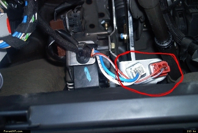

Pré-requis : disposer du pré-câblage et des capteurs nécessaires sur la pédale de frein.
Mais comment sait-on si on dispose du pré-câblage ?
pti scarabe a écrit :
Réponse en image , il te faut ça sur ta pédale de frein :
PS : merci 307 forever pour l'image.

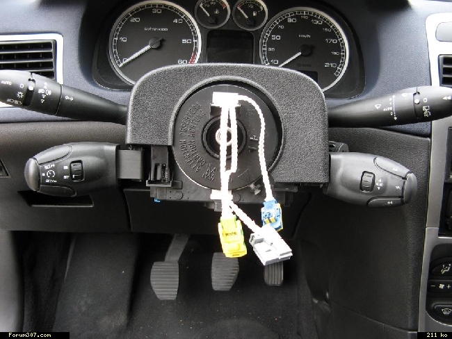

Revenons au montage de la commande de RDV. Voici comment il faut procéder :

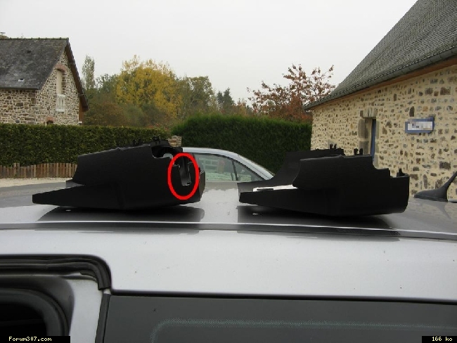

  • Dévisser les 2 vis de la coque plastique qui protège la colonne de direction. Ces 2 vis se trouvent sur le dessous de la coque. Se munir d'un tourne-vis Torx n° T20.
  • Retirer la coque, uniquement la partie inférieure. Vous constaterez qu'il faut faire une petite entaille dans celle-ci afin de pouvoir laisser passer la commande de régulateur (le tracé de la découpe à faire est visible à l'intérieur de la coque). Vous pouvez aussi acheter la coque en plastique qui va bien chez Peugeot (référence 4131 EG) mais franchement la découpe n'est pas effrayante à faire.

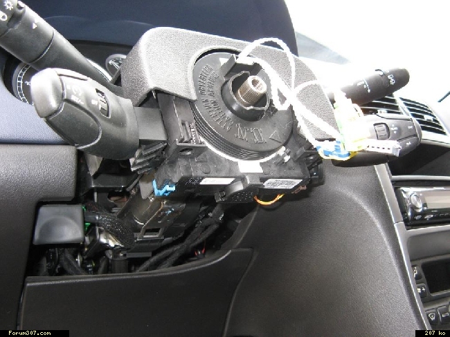

  • Quand vous avez viré cette coque, vous avez accès au Com2000 (ensemble des commodos de volant). Il y a un petit cache en plastique qui ferme le trou là où vous devez mettre la commande de régulateur. Il suffit de tirer dessus pour l'enlever.
  • Insérer la commande de régulateur à sa place.
    Nota : sur les photos, le volant est démonté, mais vous n'avez pas besoin de le démonter si vous ajoutez seulement la commande de RDV. Moi j'aime bien me faire chier alors je l'ai enlevé Monsieur VERT ...
  • Une fois la commande insérer, ça donne ça :
  • Remettre la coque en place (celle que vous avez découpé ou la partie inférieure de celle que vous aurez acheté), remettre les vis.

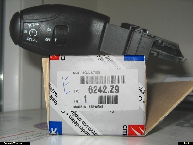

  • Enfin, il ne reste plus qu'à faire activer le régulateur par Peugeot pour que votre commande soit opérationnelle.
  • Quelques références :
Pour la commande de régulateur, la référence est 6242 Z9.
Pour la commande de régulateur/limiteur, la référence est 6242 Z8. Cette commande de régul/limiteur ne peut fonctionner que sur les 307 fabriquées à partir du 1er mars 2004 ( OPR 9975).

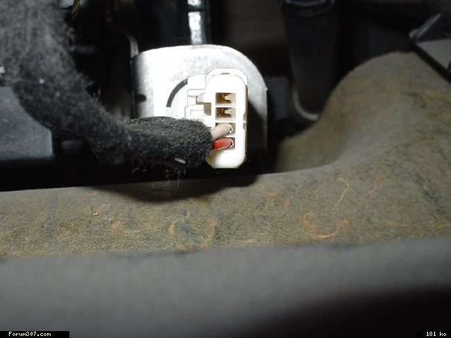

sur ma voiture, voici la connexion qui se trouve sur ma pédale de frein, est-ce que je peux faire installer le régulateur de vitesse !!!!!!! Question Question Rolling Eyes

MessagePosté le: Jeu 22 Nov 07 à 21:43    Sujet du message: Répondre en citant
d'aprés ce qu'on ma dit du moment ou tu a les 4 fils c'est
bon,que ca soit sur 1 ou 2 connecteurs

MessagePosté le: Jeu 22 Nov 07 à 23:45    Sujet du message: Répondre en citant
je confirme
Si tu as 4 fils sur la pedale de freins tu n as plus qu a acheter une commande de regulation ou reguletion/limitation, l installer et la faire activer par un peugeot qui veut bien accepter! Exclamation Wink Wink

Pour les pièces, c'est ça les références:
- référence Peugeot de la gaine sous volant: 4131.EG
- commande de régulation (sans limiteur): 6242.Z9
Nos T5 à architecture VAN ne prennent pas le limiteur de vitesse.
Pour les pièces, avec remise de 15%, j'ai payé 69,97 euros, chez Peugeot.
