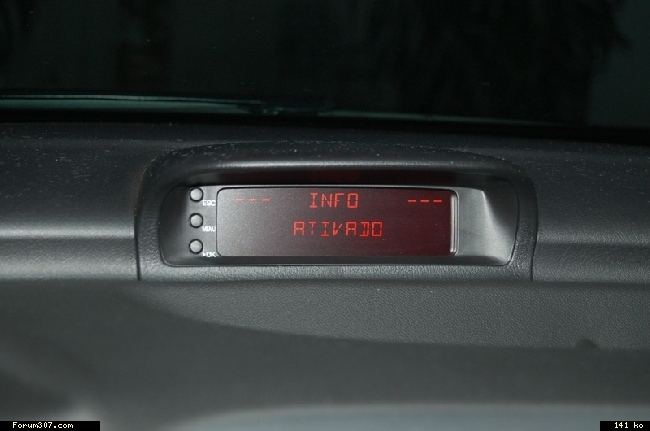

Oui, je crois que on appelle cet afficheur le type A, il n'a que deux lignes.
N'oublies pas que ma 307 est fabriquée en Argentine, il y peut avoir quelques différences.
Si tu veux voir mon afficheur:
http://fotos.sapo.pt/padu28/pic/0000rye1
(je ne réussi jamais à poster des photos dans les messages, ça ne marche qu'avec le link)

MessagePosté le: Jeu 13 Sep 07 à 13:27    Sujet du message: Répondre en citant
J'ai ajouté ta photo pour ceux qui voudrait voir
il me semble en effet different du mien déja j'ai pas les 3 touches sur le coté...
Tu as un autoradio dans ta titine ?
307 sw Quiksilver 1.6 HDI 110 + RT6 couleur
Bioflex Bresilien
Inscrit le: 31 Aoû 2007
Messages : 31
Localisation : Sao Paulo - Brésil
MessagePosté le: Jeu 13 Sep 07 à 14:13    Sujet du message: Répondre en citant
Oui, c'est un radio RD4.
Mais les boutons "menu" "esc" e "OK" du radio n'ont pas de fonction.
Il faut appuyer aux trois touches du côté pour accéder aux menus de configuration.
Je crois que c'est parce que le radio ne vient pas d'usine, mais on instale chez le garagiste.
Il me semble que les boutons sont prévus pour contrôler les menus même sans le radio.
