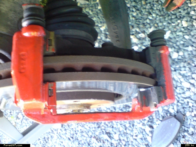

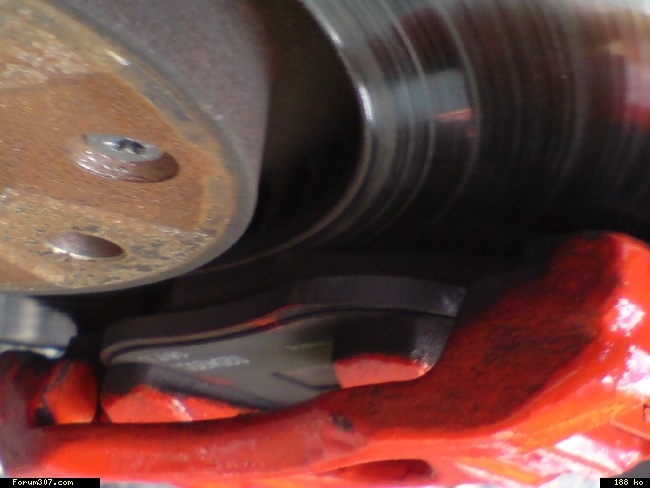

je suis en train de changer mes disques avant et la j'arrrive pas à les enlevé looooool
ma voiture est sur 3 jantes maintenant lol

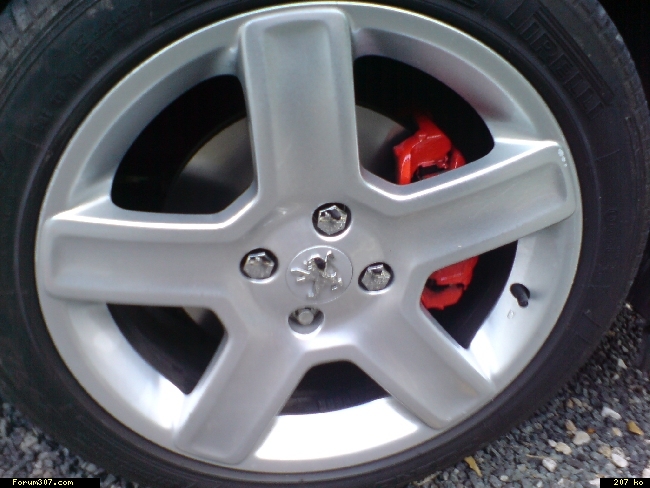

bon voici ou j'en suis

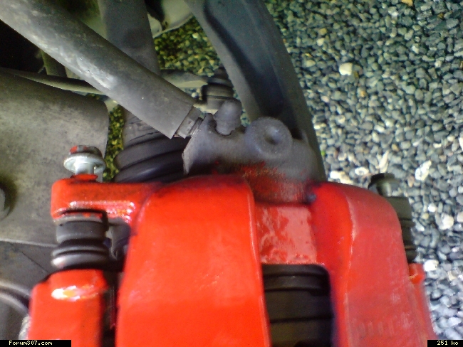

j'ai enlevé l'etrier + les deux vis sur le disque apres je patoge car le disque ne veut pas venir
voici les photos
merci d'avance
2.0 hdi 110ch XS Premium
Edité par ICe-PlaYr le Jeu 16 Aoû 07 à 22:40 (2 fois)
MessagePosté le: Jeu 16 Aoû 07 à 16:58    Sujet du message: Répondre en citant
Prends un maillet et tapote sur différents endroits du disque.....Il doit être collé....
MessagePosté le: Jeu 16 Aoû 07 à 16:59    Sujet du message: Répondre en citant
Et tu dois enlever l étrier complet, je pense...... Clin d'oeil ;)

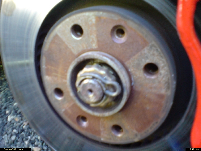

ya besoin de enlevé le gros boulon au milieu ???
okanabie
Inscrit le: 09 Mar 2007
Messages : 4278
Localisation : bretagne 29
MessagePosté le: Jeu 16 Aoû 07 à 17:22    Sujet du message: Répondre en citant
surtout pas Wink !
mp envoyé
MessagePosté le: Jeu 16 Aoû 07 à 17:46    Sujet du message: Répondre en citant
Le gros boulon au milieu tient juste la cardan sur le moyeu.....

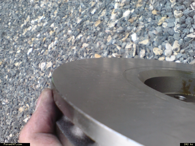

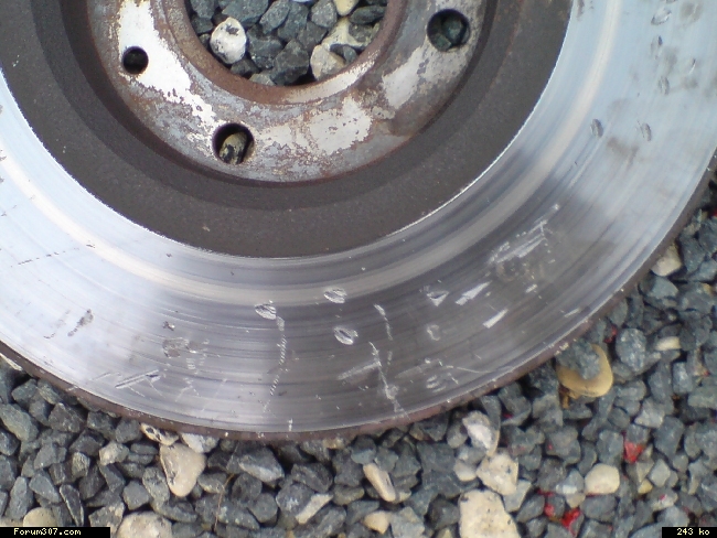

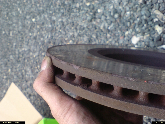

alors le fait du changement de mes disque est bizar car 2 fois j'ai voilé mes disques, 2 fois biensur changé par peugeot au bout de 15 000 km environ tremblement au freinage + deformation du pneu, usure prematuré des garnitures de frein
bon la j'espere que cela ne va pas recommencé car sinon au nivo budget c tendu looool 120€ les disque + 49€ de garniture
maintenant rodage trankilou avec 220km / jours cela va le faire vite fé lol

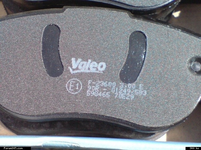

voici les photos des disques avant apres ^^

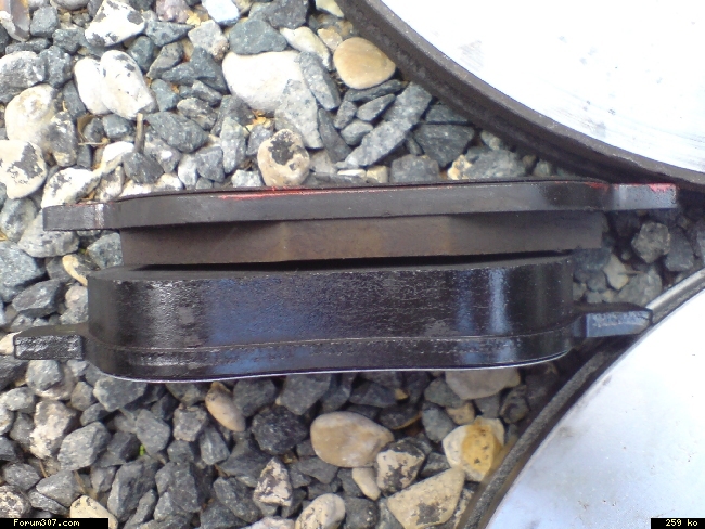

voici mes disques :

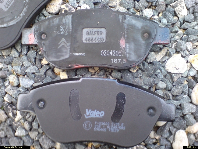

voicie les marques posé

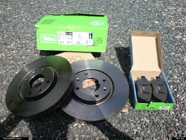

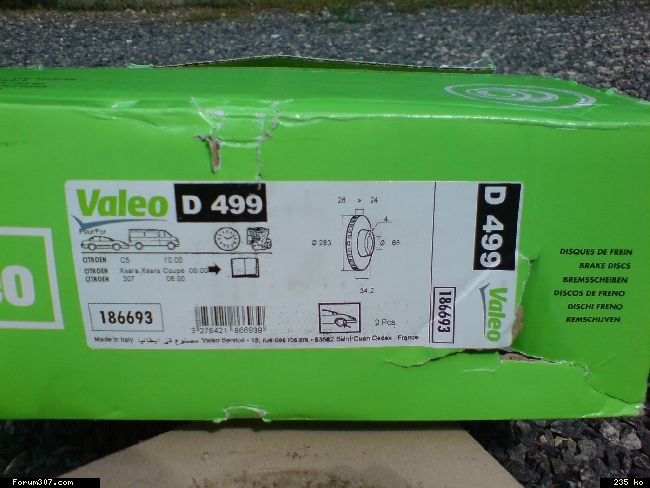

le disque neuf :
vu que j'ai suivi le conseil de nos deux compère j'ai tapé comme un taré loool car les disques ne voulaient pas venir
PS : J'ai tordu un marteau en mm temps :p

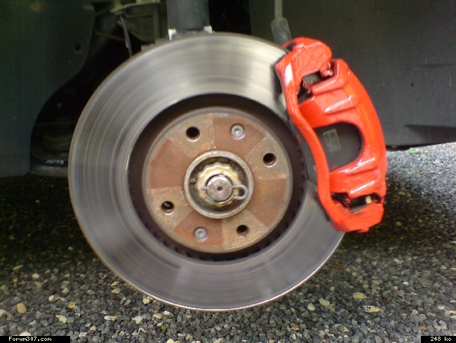

voici le resultat :
la fin des carottes cuites :
