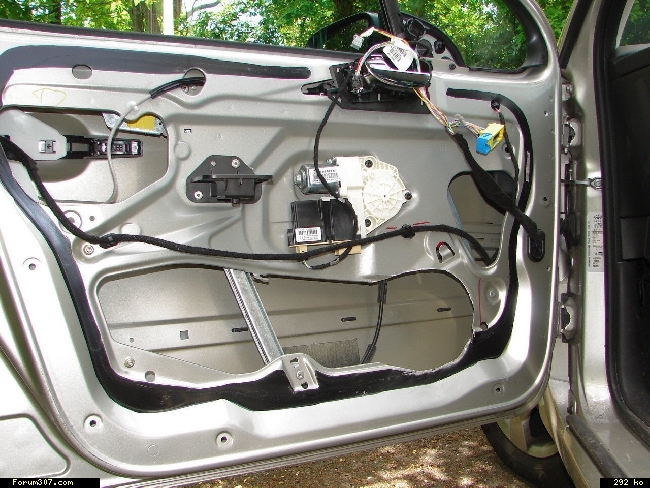

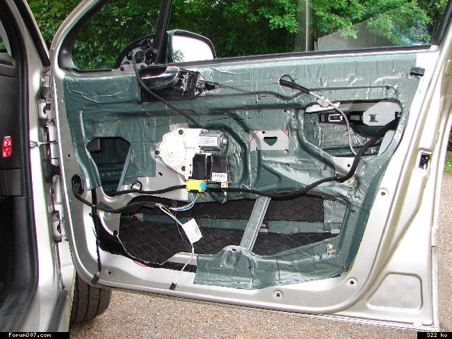

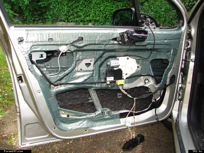

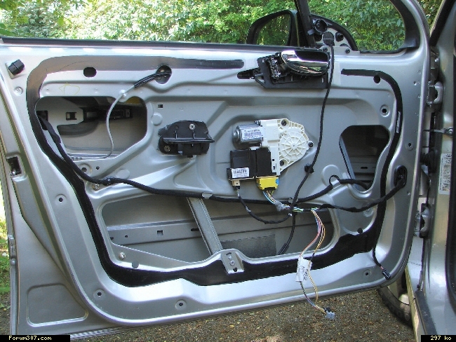

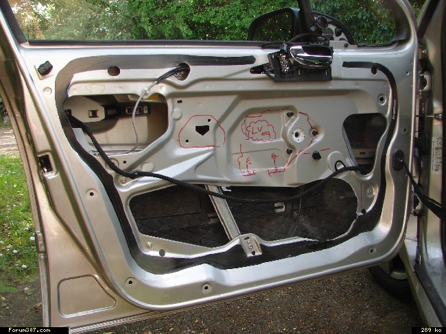

insono portes avant phase 1
porte OEM garniture déposée
idem pare-vapeur déposé
réservation pour woofer (tronçonnage)
dépose du moteur de lève vitre + traitement de la tôle externe dans l'axe du HP par caoutchouc 60 Sh. A ep 15mm
garnissage classique du "reste" (bitume adéhsivé, 2 couches)
Arrow expertise de fin de chantier Clin d'oeil ;)
