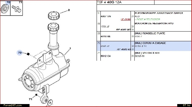

Voici ce donne Peugeot en pièce origine selon ton VIN. Référence comparée avec Oscaro. C'est la même que sur la mienne, d'ailleurs.
Clique sur les images pour les affiner. Wink
Tu peux éditer ton message précédent et retirer ton N° VIN.

MessagePosté le: Mar 12 Jan 16 à 20:58    Sujet du message: Répondre en citant
Tu n'as pas cliqué sur le 1er dessin... Rolling Eyes C'est indiqué en vert. C'est une pièce neuve et pas une reconditionnée.

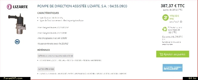

MessagePosté le: Mar 12 Jan 16 à 21:12    Sujet du message: Répondre en citant
Sur Oscaro c'est 387€.
Après en casse, tu repères la même motorisation et année que la tienne.
MessagePosté le: Mar 12 Jan 16 à 21:14    Sujet du message: Répondre en citant
Ou moins cher en reconditionné. La direction, c'est comme les freins, on ne badine pas avec. Pour toi, comme pour les autres usagers de la route. Rolling Eyes

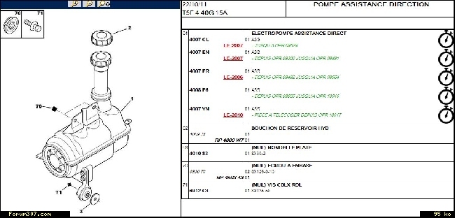

MessagePosté le: Mar 12 Jan 16 à 22:22    Sujet du message: Répondre en citant
Je viens de regarder SB. Jusqu'au N° OPR 10017, c'est la même référence pour ta voiture. N° à contrôler du coté du montant de porte AVG sur la voiture qui est à la casse.
C'est un éclaté de pièce d'un 2.0 HDI 90cv.

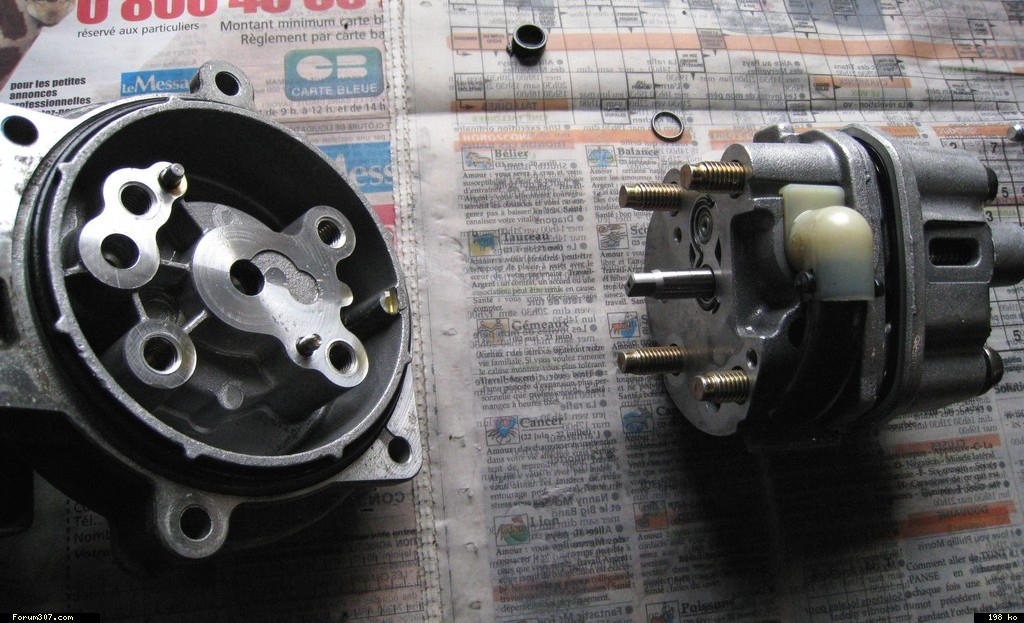

Puis j'ai éclaté la pompe pour changer le joint acheté sur le site étanchéité : http://www.etancheite.venez.fr/bague-a-levre-joints-spi-fpm-viton/12050039-8x16x7-cc-fpm-viton.html#
Voir photo de VAL74 : http://www.forum307.com/viewtopic.php?t=14081&postdays=0&postorder=asc&start=30
Éclater la pompe est assez facile, mais il faut être vigilent à ne pas perdre le petit ressort. Il vous faudra néanmoins être équipé de clé torx.

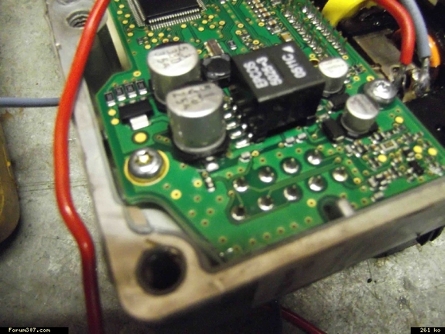

Le problème se situe sur le fil vert (3). Lorsque la pompe fonctionne il y a 10.4V, et lorsque elle ne fonctionne pas il y a 19V. Donc la tension sur les fil 1 et 9 augmente aussi.

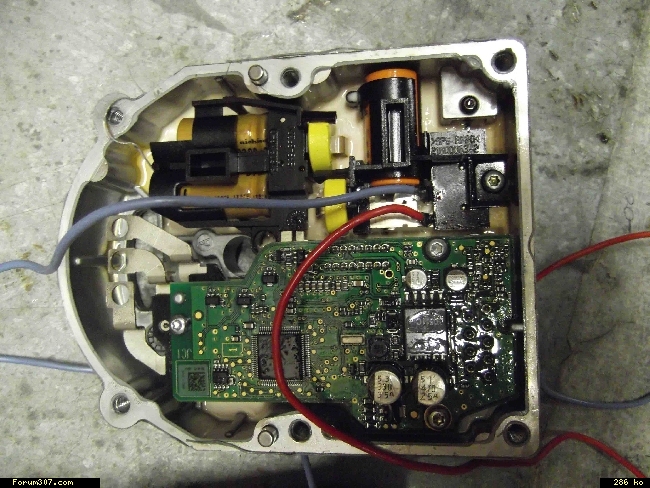

De là je re-démonte la pompe de la voiture, la pose sur mon établi, je l'éclate à nouveau de manière à avoir cette fois-ci accès au circuit électronique, et de là j'alimente la pompe avec mon chargeur de batterie.
Et OH surprise, je m’aperçois qu'en posant le doigt sur un condensateur la tension sur la pin 3 passe de 19V à 10.4V. A y regarder de plus près, il y a très peu de soudure et donc avec le temps, avec les vibrations une patte c'était dessoudée. Il m'a donc suffit de le ressouder. J'en ai profité également pour refaire d'autres soudures de manière préventives.
Depuis ça fait 3 mois que je roule sans aucun souci.
La vidéo sur you tube est à venir.
En attendant voir photos ci-dessous. C'est le condensateur marqué "5 470" qui était en cause :
Compté 2H au total pour sortir la pompe de la voiture, éclater la pompe, ressouder le condo, puis tout remonter.

Impossible de défaire les 4 vis que l'ont vois sur la photo à droite :
Quelqu'un aurait vraiment galéré à les retirer et aurait réussi grâce à une astuce toute bête ? >.<

Les têtes des vis sont à droite sur la photo. C'est ce qui dépasse les tiges. Pourquoi ne pas essayer, effectivement, avec 2 écrous dans le sens des aiguilles d'une montre.

Oups, je n'ai pas forcément été clair dans ma demande ^^'
En fait, c'est une photo d'un autre utilisateur du forum qui lui à réussi à dévisser.
Chez moi, impossible, du coup, les 2 pièces de la photos sont toujorus assemblées :p

MessagePosté le: Lun 30 Mai 16 à 20:58    Sujet du message: Répondre en citant
Salut, chauffe un peu les écrous, et si ça vient pas alors casse les.
grim_lokason
Inscrit le: 12 Mai 2016
Messages : 8
MessagePosté le: Mar 31 Mai 16 à 08:27    Sujet du message: Répondre en citant
Il n'y a pas d'écrou dessus.
les vis sont vissé dans la partie de gauche et tel que c'est fait, je ne peu chauffer la partie taraudée directement.
Il faudrait que je chauffe les têtes de vis mais je n'ai qu'un fer à souder à gaz dremel, et je ne sais pas si il sera suffisant pour chauffer la partie taraudé de celles ci ^^'
