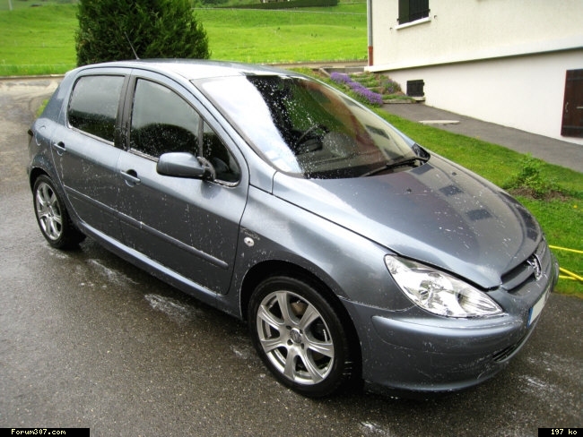

P'tain j'ai souffert des coudes Hum ? Ca tourne pas rond... Laughing
ma tuture est enfin cirée en triple couches by Zaino SmacksSSS
Récap de la rénov:
Revoici donc les produits utilisés:
alors semaine dernière:
- lavage paic citron
- polish des vitres à l'AutoGlym CarGlassPolish
vous remarquerez la transparence du pare-brise:
- l'intérieur a eu droit à un p'tit coup d'aspi et passage d'1 microfibre humidifiée avec 1 spray tdb GS27
(le cuir ayant été nourrit à noël avec l'Autoglym soin pour cuir, là j'ai juste passer la microfibre pour dépoussiérrer)
Ensuite j'ai fait un dégoudronnage des 2 cotés et de la façe arrière complète (lunnette incluse), le tout était très contaminé Shocked
produit: AutoGlym TarRemover
l'astuce consiste à versser du produit dans un petit vaporisateur (style spray bucal) et on pulvérise sur toute la zone voulue,
en moins d'une minute le goudron commençe à couler et on essuis avec un vieux ti-shirt en coton, puis on rinçe à l'eau claire
- puis passage de la clay Meguiar's sur toute les parties, là aussi: toit et capot bien contaminé, on retouve déja une bonne brillance et le toucher est de suite bien lisse Hiiiiii :)
Après ce tour de chauffe, ce week-end on passe aux choses sérieuses Twisted Evil

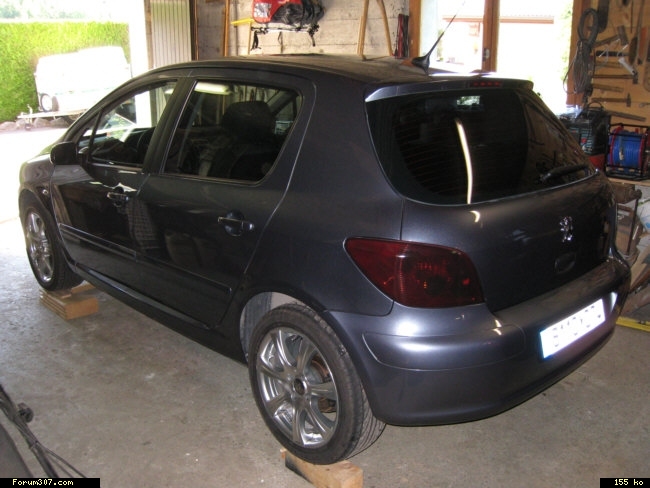

- lavage avec shampoing gold Meg et gant moutton Meg
Arrow direction le garage en la reculant sur 4 plots de 10, ben oui ça me pète le dos ces conneries Monsieur VERT ...

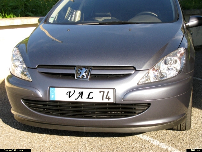

- Quelques éclats de peinture sur la façe av sont corrigés avec le stylo de retouche.
- Polishing du capot / pc avant / et d'1 ou 2 zones micro-rayées avec l'AG paint rénovator et un aplicateur jaune Meg (trop mou pour ça d'ailleur)

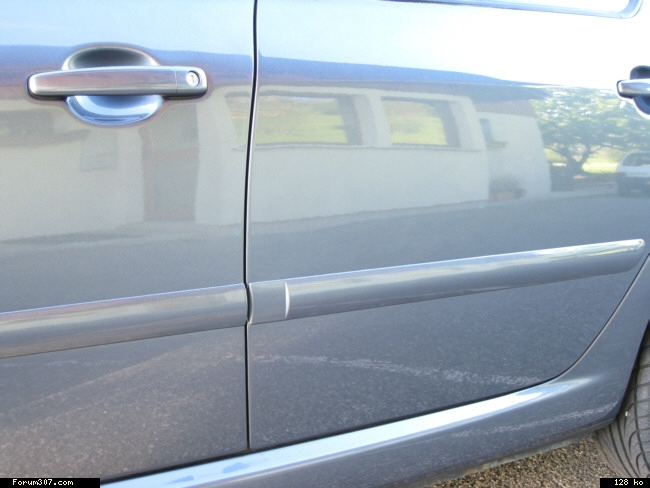

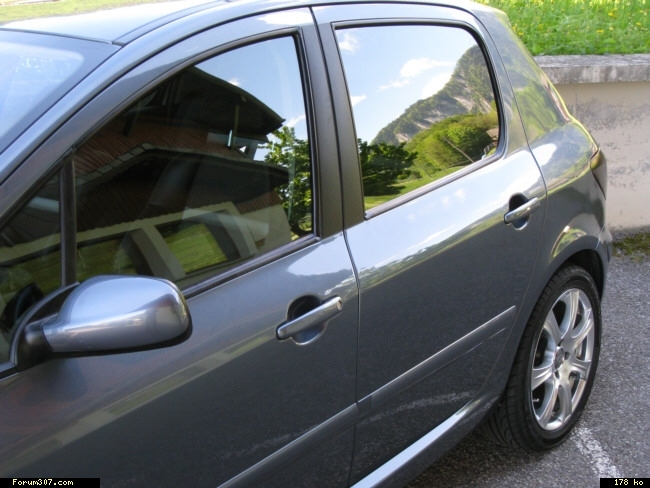

- Ensuite on passe toute la carrosserie avec l'AIO Zaino et l'aplicateur Zaino du coté blanc (le + dur)
L'AIO sent la pomme SmacksSSS , après ça le toucher est très doux et très lisse.
- J'aurais put laisser comme ça mais dans 2/3 mois l'effet de l'AIO aurait complètement disparu,
alors je vais appliquer de la cire Zaino Z2 avec durcisseur ZFX, les cires Zaino sont réputées pour
-> leur rendu équivalent à pas mal de carnauba
-> facilité d'application, car elle s'étale et essuis très bien mais surtout, accouplée au ZFX on peut passer les 3 couches d'affilées sans attendre 12/24 H pour les autres sealents entre chaque couche Hiiiiii :)
-> durabilité dans le temps, ça tombe bien c'est ce que je recherche Monsieur VERT ...

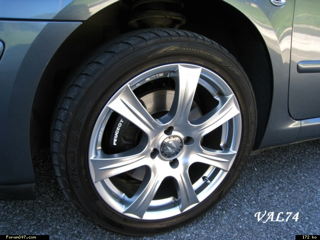

On fait le mélange: 4 gouttes de durcisseur pour une demi fiole de cire...
on étale avec applicateur jaune Meg, et 30 min après -> buffing avec microfibre spéciales pour biensûr, on boit 1 coup et on recommance pour la 2 ème couche....
Tant que j'y suis j'y part sur 3 couches mais il commençe à faire sombre et je souffre Laughing alors on nettoie la fiole (qui est vide ça tombe bien) à l'alcool, et le lendemain matin on refait un mélange pour la 3 ème couche Razz
Le résultat est assez bluffant, d'une douceur au toucher et extrèmement lisse le doigt glisse tout seul Clap clap clap SmacksSSS SmacksSSS
Photos du rendu:
J'ai également appliqué du gold class trim detailler sur les plastiques du compartiment moteur / essuis-glace ar / montants de portes / joints vitres latérales, là aussi le changement est radical:
ainsi que sur les flans de pns pour le fun (bon ce produit n'est qu'éphèmere sur les pns)
**************** SHOOTING final ****************
Voilà, je suis très satisfait de ce travail,
ma tuture étant maintenant nettement plus flambante que lors de son achat neuve Razz SmacksSSS
Edité par VAL74 le Mar 19 Mai 09 à 20:34 (2 fois)
