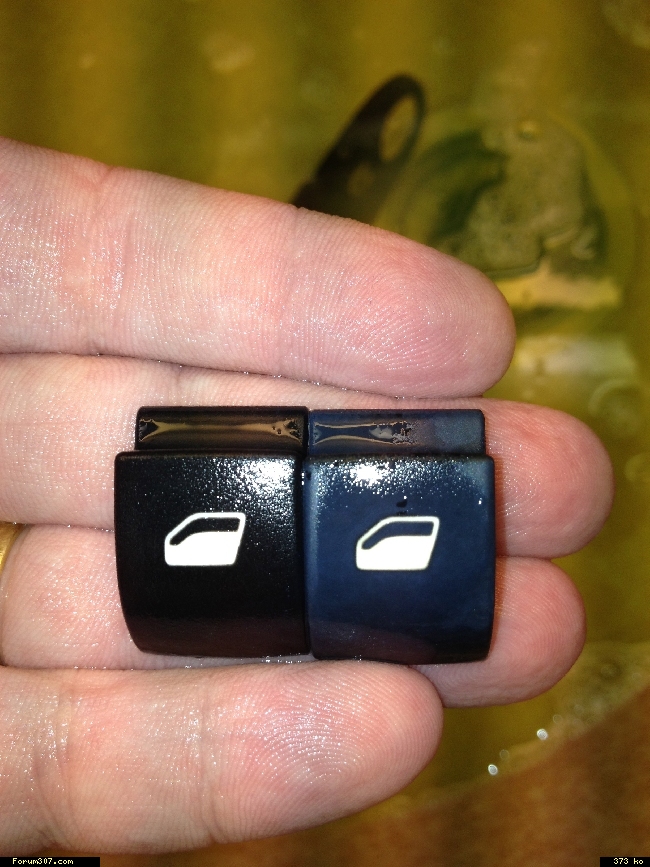

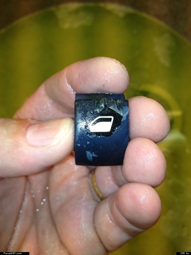

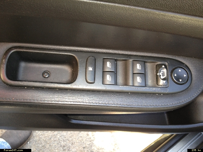

petit retour d'expérience, je ferais des photos après pour alimenté se topic et celui plus haut.
Pour les boutons, en fait je l'es d'éclipsé nettoyer, eau chaude et détergent, la première pellicule s’enlève facilement, reste juste une pellicule qui reste ou il faut poncé, ensuite j'ai pris du primaire d'accrochage spécial plastic, il es transparent, et 2 couche de vernis, le résultat et royal Super content :D
je mettrait des photos quand j'aurais tout fini Wink

PhoeniX_IDF
Inscrit le: 04 Aoû 2012
Messages : 10973

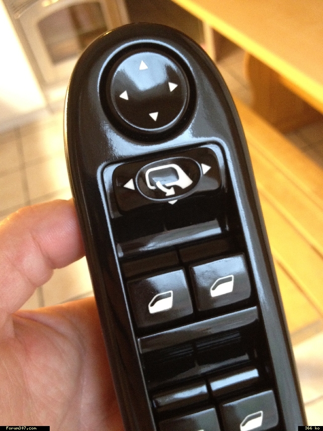

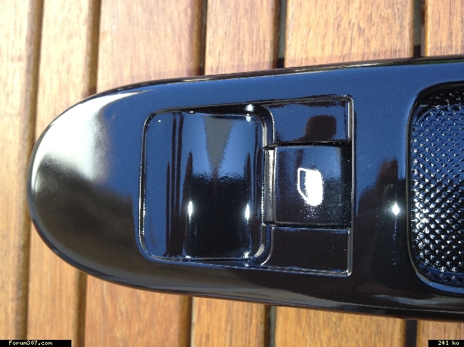

MessagePosté le: Lun 10 Sep 12 à 01:29    Sujet du message: Répondre en citant
voilà les quelques photos, ya le flash donc sa fait flou sur le pictogramme mais en réalité il et bien net Wink
je ferais d'autres photos avant après sur l'autre platine quand je me serais collé dessus.

MessagePosté le: Lun 10 Sep 12 à 09:49    Sujet du message: Répondre en citant
Très bien. Beau travail.
Je pense à une chose. Le primaire sert à quoi ?
Et l'apprêt ?

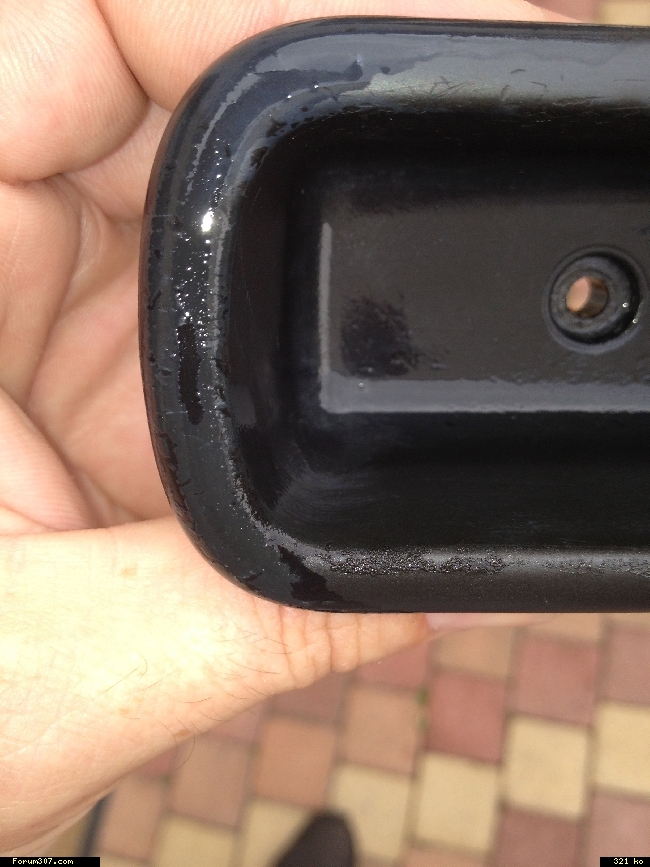

Escorp
Inscrit le: 31 Aoû 2012
Messages : 119
MessagePosté le: Lun 10 Sep 12 à 20:50    Sujet du message: Répondre en citant
Je n'ai pas mis de primaire, ni d'apprêt. C'est ce qui expliquerai l'état de ma platine ? (celle de droite)
Oui mal poncée car très abîmée aussi.
PhoeniX_IDF
Messages : 10973
MessagePosté le: Lun 10 Sep 12 à 23:21    Sujet du message: Répondre en citant
non en fait il y as 2 truc sur les platines:
1: une sorte de matière un peu collante grasse au toucher qui ressemble a de la paraffine, une fois enlever il y a
2: une pellicule dans le même style mais un peu plus résistant, qui tiens et fine avant d'arrivé au plastique
si tu vire pas les 2 sa tiens pas et sa craque, comme toi Sad
mais je mettrais des photos demain, comme je suis en train de terminé celle coté conducteur tu pourras mieux comprendre Super content :D
dans ton cas comme pour moi, pas de peinture c'est noir, donc juste décapage et ponçage, primaire et vernis incolore et sa donne mon résultat.
pour les griffures, pas de panic la matière et tellement épaisse, qu'il te reste pratiquement rien, et tout se fait a la main Super content :D
et pour rattraper ta platine, c'est gants et acetone le plastique ne crains rien et tu pourras retiré ton verni plus facilement.

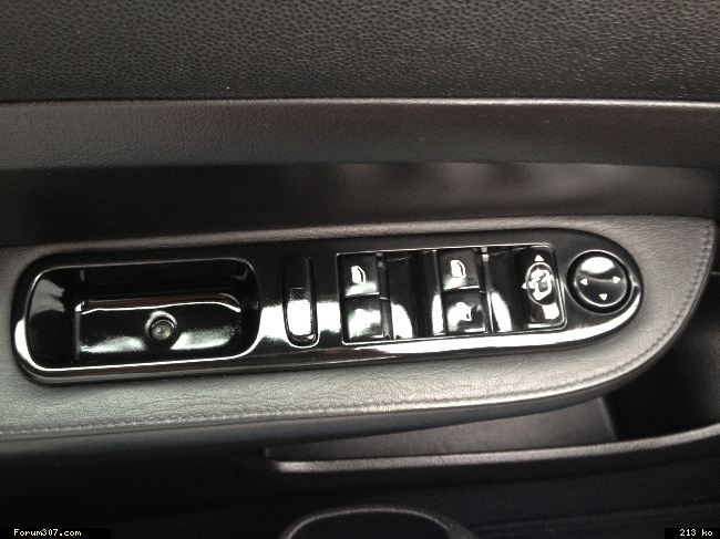

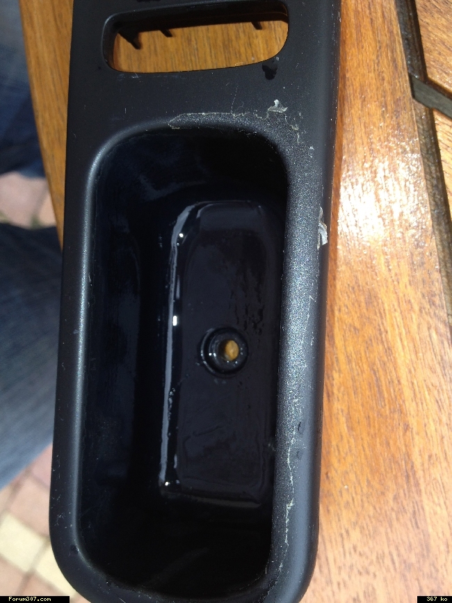

PhoeniX_IDF
Messages : 10973
MessagePosté le: Mar 11 Sep 12 à 16:50    Sujet du message: Répondre en citant

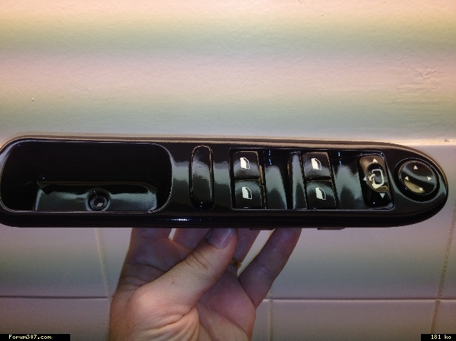

Bon petit retour sur ma façon de faire.
Avant comme tous le monde !

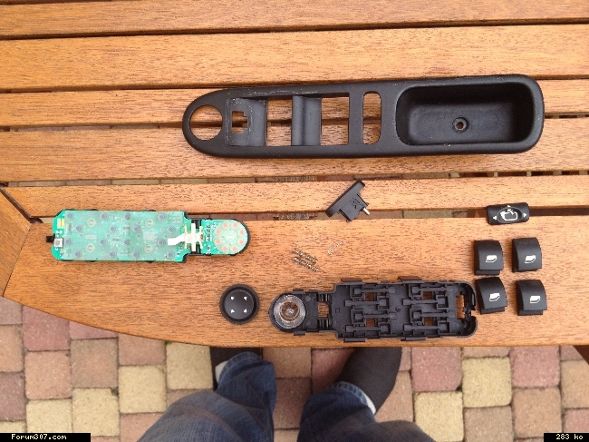

Petit démontage en pièce détaché.

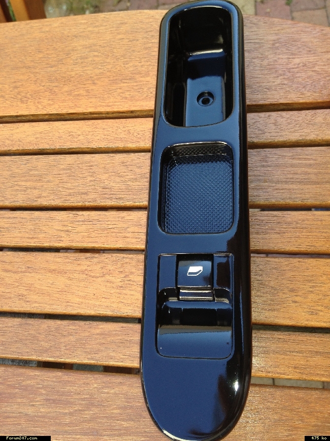

Maintenant décapage et ponçage, le plus dur pour avoir un bon résultat:
produits utilisé: oxydrine(pour le décapage et décrassage) plus eau chaude, abrasif a l'eau (400 et 600) et bien sur du temps et de l'huile de coude Super content :D
Donc quand on trempe les pièces dans l'eau chaude sa se décolle, mais avec l'oxydrine pur ( sa ne crains rien pour la peau !) sa fait frisé la première pellicule.
une fois cette première partie de faite, reste la seconde:
une sorte de film qu'il va falloir poncé impérativement, il faut retiré le maximum, pour les angles, cutter en mode grattage, abrasif plier ect ect.
une fois fini la(les) pièce vont devenir terne, partout ou il y auras du noir c'est que c'est pas poncé, et que c'est pas au top encore, toutes les rayures que l'on as disparaitrons a 90% une fois quelles sont dépourvue de ces 2 revêtements ! donc en gros il resteras qu'asi aucunes rayures, voir plus du tout.
un coup D'ACETONE pour bien dégraisser le tout, bien sécher les pièces et ne pas avoir les main grasse sinon se ne sert a rien Wink
pour les petites pièces, moi je les es collé au scotch pour évité qu'elles ne s'envolent au 1er coup de bombe !!
Matériel pour la peinture:
Primaire d’adhérence plastic et verni (brillant, satiné mat) suivant vos envies.

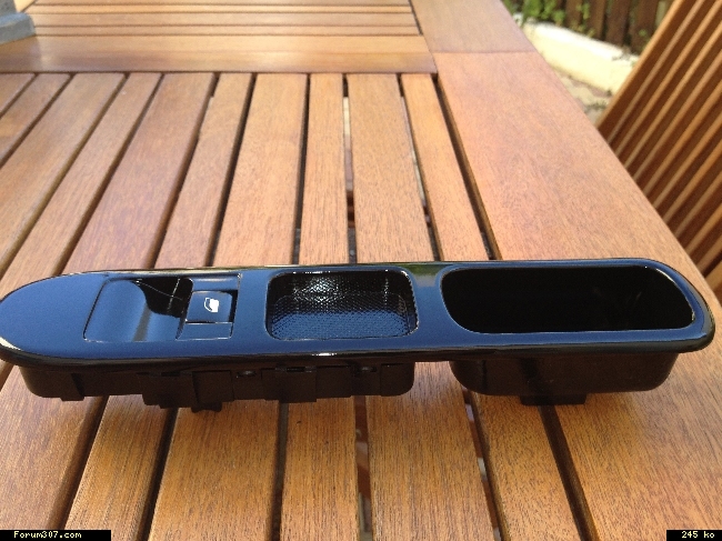

donc une bonne couche de Primaire d’adhérence plastic, pas de risque de coulure, sa ne laisse pas de traces, 15mn plus tard 1 couche de vernis, 2h de séchage petit ponçage a l'eau avec le grain fin, essuyer pour retiré la poussière et l'eau, encore une couche de vernis 2h de sechage.
en principe a se stade c'est bon, mais si il faut une 3eme couche on recommence !
on remonte le tout et c'est tout bon Cool
AVANT:
APRES:
les produits:
magasin de bricollage
-oxydrine
-acetone
centre auto
-Primaire d’adhérence plastic
-vernis
-abrasif a l'eau
c'est mon premier reportage, donc soyer indulgent Wink

MessagePosté le: Mar 11 Sep 12 à 17:00    Sujet du message: Répondre en citant
que dire a part niquel Yeah ! Cool !! sa pourait bien maidée vue que les mien son pas mal abimée aussi Laughing mais ce qui me gène juste c'est le cotée brillant du vernis.

après tu met du satiné ou du mat Wink
la sa flash a cause du flash sur la photo, mais en vrais c'est moi brillant, sa ressemble a la résine Wink
