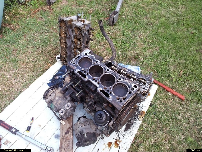

et oui pas mal le joint de cucu! vraiment merdique
heureusement moi j'ai le meme moteur sur ma 307 phase 2 pour l'instant 135 000kms et pas de pb a ce niveau la !

juste pour info le serrage des vis de culasse:
- 1ere passe 2m daN
- 2 eme passage serrage angulaire 240° degrés
serrage en " escargot "
8 4 1 5 9
7 3 2 6 10

Super sale les pistons 1 et 4!
Mais un joint de culasse a 45 000, soit faut pas avoir de cul et être tombé sur un joint qui a un défaut, soit le gars roule comme un barbare...
Sinon, pour cette opération, c'est fait par toi dans le garage ou tu boss ou chez toi? (car je me demande combien peut couter cette opération)

ba c'est moi qu'il l'ai reparer dans le garage ou je boss aprés savoir combien sa coute ... suremment dans les 1000 euros :s

je mien viens de subir le meme sort cet aprem a 142 000km, le joint de culasse est propre mais j'avais des fuite d'eau sur l'extérieur:

je fait boite et culasse, donc autant tomber le moteur sachant que j'ai refait tous les autres joint (support filtre a huile, carter etc...)
la culasse a été contrôlée, elle est bonne... donc nettoyage des plans a venir et remontage... je viens de commander pour 400€ de pièces pour le remontage: distri, accessoire, embrayage et j'en passe.
