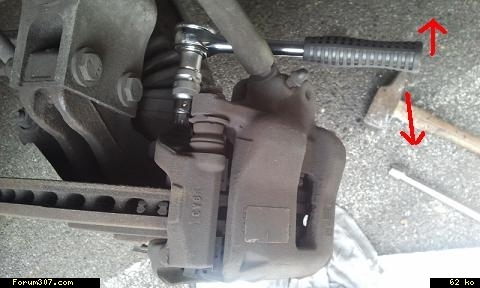

307gael a écrit :
voici une photo juste pour une legere confirmation (croyant que les vis T55 avais bouger en faite pas du tout fausse joie!!!!)
je vais vers le bas pour devisser? (en tout cas peu importe l'outils rallonge ect çà BOUGE PAS mdrrr c'est horrible!))
Tu as forcé dans quel sens tu ne dis pas ???
Je crains le pire Super content :D
C'est bien le coté passager AV là, on est d'accord ?

TofDom a écrit :
ba vers la fleches du bas? Rolling Eyes oui c'est coté passager

merci à toi ! bon en tout cas vu la photo que j'ai mise juste au dessus je tourne bien dans le bon sens? Shocked
Messages : 17020
MessagePosté le: Ven 21 Sep 12 à 08:14    Sujet du message: Répondre en citant
la norme standard pour le dévissage n'a toujours pas changée (sens anti-horaire) apparemment c'est bon par rapport à ta photo Wink
