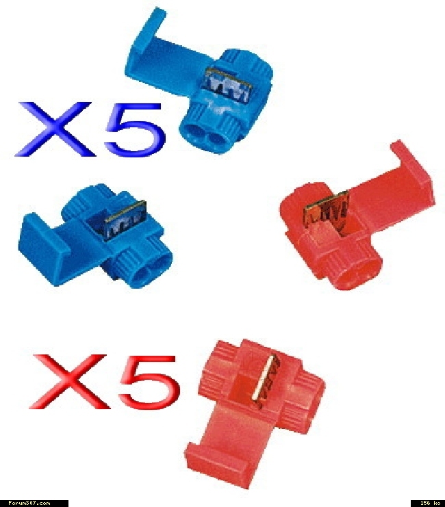

il faut te preparer un fil (+/- 5cm) avec une cosse que tu soude sur le - de la cosse d'origine de la 307 comme ça tu peut brancher ton kit xenon , ça risque rien puisque c'est du negatif.
evite les connecteurs rapides qui pincent le fil presque a le couper....

donc soit j'enleve les cosse du feux d'origne de leur plastique noir et je branche comme sa, soir je garde les cosses comme elle sont et je branche le plus dans celle ci et je soude une cosse sur le moins d'origine pour y raccorder le moins des xenon s'est bien sa?
et donc sa s'est à éviter? même les étanches... malgré qu'ils seront dans le feux car j'en est pour mes moto d'avance

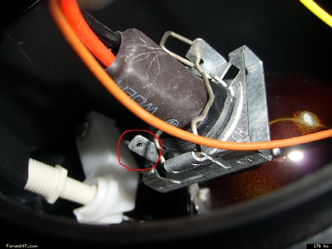

MessagePosté le: Mer 01 Aoû 12 à 20:49    Sujet du message: Répondre en citant
Je ne voit pas trop ce que tu veux faire avec ton raccord mâle/femelle...
Perso sur ma t6, j'ai fils, un jaune et un marron pour raccorder ma lampe h1 (jaune + et marron -)
Si tu n'as que un fil comme tu dit (jaune surement) tu le raccorde au rouge de ton kit xénon et le noir tu le raccorde sur la partie que j'ai entourée en rouge.
Et normalement la lumière fut Cool

MessagePosté le: Mer 01 Aoû 12 à 22:47    Sujet du message: Répondre en citant
non , cette masse ne marche pas avec le culot en plastique de l'ampoule hid

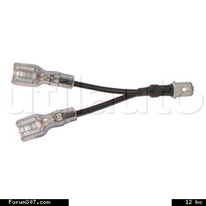

il doit avoir ce ype de connecteur tout comme moi:
http://www.forum307.com/viewtopic.php?t=35040
http://www.forum307.com/viewtopic.php?p=697506&sid=db2312839837855924fd27595eb5f8be

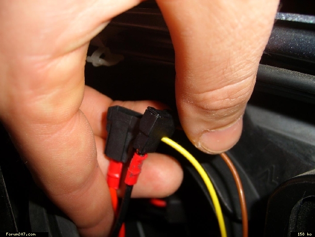

MessagePosté le: Jeu 02 Aoû 12 à 07:53    Sujet du message: Répondre en citant
T6 decembre 2006 90 1.6 hDi, je confirme que j'ai bien deux fiche (jaune sur l'ampoule et marron sur le suuport Clin d'oeil ;) )
