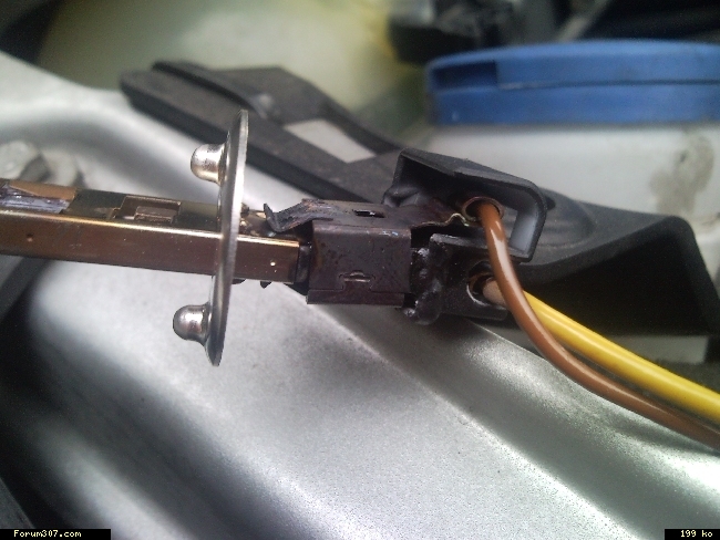

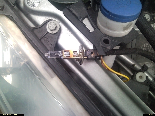

J'ai un phare qui ne marchait plus. J'ai donc regardé l'ampoule, et en fait l'ampoule n'est pas grillé, c'est le connecteur qui est brulé. Voyez les images.
Au final le phare marche aléatoirement. Je suis allé chez peugeot pensant trouver le connecteur et je ne peux acheter que le câblage complet de tout l'éclairage de la voiture. J'ai même pas demandé le prix pour ne pas me faire peur. Je suis allé dans une casse et ils en ont pas et c'est très demandé.
J'ai essayé de démonter l'ampoule pour nettoyer le connecteur mais c'est comme "soudé", j'ai peur qu'en forçant un peu trop je casse tout et que je ne puisse plus mettre d'ampoule dans ce connecteur. J'attend donc d'en trouver un avant de tout démonter.
J'ai rien trouvé sur le forum sur ce problème. Que puis-je faire ? Ou trouver ce connecteur ?
Merci de votre aide

c'est une ampoule homologuée ?
en tout cas les H1 c'est vraiment pas top , ça grille tres souvent , ça chauffe trop , tu as peut etre eu de l'humidité et ça a fait des etincelles , ce que tu peut faire c'est de separer l'ampoule du connecteur et avec petite brosses metalique , paille de fer remetre a nu le metal y compris sur l'ampoule afin que le jus passe bien .
voir aussi la qualité du fil electrique si il a pas morflé....

Je pense qu'elle est homologuée oui, elle a l'air tout a fait normale et moi en tout cas je ne l'ai pas changée depuis que j'ai la voiture (achetée d'occasion a un concessionnaire peugeot il y a 1 an et demi).
Le câble lui est en bon état apparemment. J'ai l'impression que c'est entre l'ampoule et le connecteur qu'il y a pu y avoir des étincelles.

pour ton cas c'est vraiment atteint, (plus que moi) donc il faudrait trouver un connecteur en casse (pas forcément sur 307) un connecteur pour ampoule H1 tu coupe, tu soude et tu met de la gaine thermo rétractable, c'est ce qui a de plus sur Hiiiiii :)

as tu sur le support d'ampoule fixé au phare une cosse male ?
si oui: branche dessus le negatif ( marron) avec une cosse femelle neuve
et sur l'ampoule le positif ( jaune ) pareil avec une cosse neuve ( etanche )
moi je ferai ça si j'avais le probleme.

Bon et bien j'ai réussit à trouver un connecteur dans une casse sur une clio. Ça m'a rien couté il m'en on fait cadeau. J'ai tenté de désolidariser l'ampoule et le connecteur pour récupérer l'ampoule, impossible ils étaient fondus/soudés ensemble.
Donc après avoir soudé le nouveau connecteur à l'étain et changé l'ampoule c'est nickel tout marche proprement...
