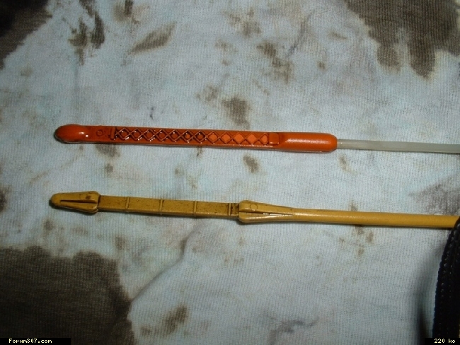

lerafale a écrit :
A éviter !
Non il peut se mettre au maxi sur la jauge jaune, sur le moteur DV6, s'il utilise la nouvelle jauge à huile, en étant au maxi sur la jauge jaune, il sera au 3/4 sur la nouvelle jauge rouge.
lerafale
Inscrit le: 16 Jan 2011
Messages : 406
MessagePosté le: Mer 13 Juin 12 à 09:21    Sujet du message: Répondre en citant
Marco26 a écrit :
lerafale a écrit :
A éviter !
La jauge jaune est bien celle d'origine ?
Si tel est le cas, il faut donc éviter d'être au maxi !
D'ailleurs, en usine, le niveau d'huile est toujours deux crans sous le maxi ! :-)
307CC Phase II 2.0Hdi Sport Pack
DS3 Sport Chic 1.6 Hdi 112
Messages : 16979
MessagePosté le: Mer 13 Juin 12 à 09:25    Sujet du message: Répondre en citant
on peut ce tenir au maxi c'est prévu pour ! c'est au-delà le risque ,sur le moteur 1.6 avec jauge jaune c'est particulier du fait de la mauvaise conception du carter d'huile et du circuit d'huile!!
Marco26
Inscrit le: 09 Jan 2011
Messages : 2402
MessagePosté le: Mer 13 Juin 12 à 09:35    Sujet du message: Répondre en citant
oui ! mais ! il y a une modif qui dit de passer de la jaune à la rouge...(en gros).
Parce que justement c’était limite au niveau de la contenance du carter. (moteur DV6 et DV6A.)
donc si on se tient au maxi sur la jaune, il n'y a pas de problème.
Messages : 16979
MessagePosté le: Mer 13 Juin 12 à 09:42    Sujet du message: Répondre en citant
change tes lorgnons marco ,c'est de l'orange ! Laughing
Marco26
Messages : 2402
MessagePosté le: Mer 13 Juin 12 à 09:49    Sujet du message: Répondre en citant
chu pas daltonien ! Laughing
ça dépend des jours...chui un peu presse bite ascendant casse-coui**es ! enfin c'est ce qu'on dit dans mon entourage...
Messages : 16979
MessagePosté le: Mer 13 Juin 12 à 09:52    Sujet du message: Répondre en citant
j'ai ce moteur aussi et je confirme c'est orange !
tu as trop vu les 101 daltoniens Laughing
Marco26
Messages : 2402
MessagePosté le: Mer 13 Juin 12 à 10:07    Sujet du message: Répondre en citant
ce qu'il serait intéressant de savoir, c'est à partir de qu'elle année ou qu'elle numéro d'OPR la modif a été appliquée...
Par exemple sur la mienne qui est de 2007 DV6, j'ai la orange...alors que sur le partner de mon beau-père qui est de 2007, elle est jaune...et sur la 207 de ma belle-sœur, elle est jaune aussi tous des DV6A...c'est un peu vague comme truc...
j'ai l'impression que la modif a été appliquée au coup par coup...
Messages : 16979
MessagePosté le: Mer 13 Juin 12 à 10:10    Sujet du message: Répondre en citant
ma c4 est de 2008 ,il faut rechercher dans SB pigeot/citron pour voir
