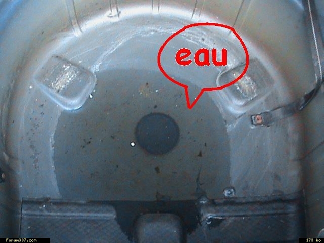

je viens d'acheter une 307, 1.6 16v, de 2003
Il y avait un probleme de fermeture de coffre, qui est reglé.
et donc je pensais que c'était a cause de ce probleme, il y avait une infiltration d'eau. ( au moins 10 cm d'eau )
Mais apres réparation, ce soir, j'enmene la voiture chez Peugeot, et en ouvrant le coffre pour vérifier, il y avait de l'eau ( quelques cm )
Donc ca pourrait venir d'ou ?
voici des photos :
je pense que ca vient de la, donc je vais certainement y mettre un joint d'étenchéité ... mais j'aimerai regler le probleme.

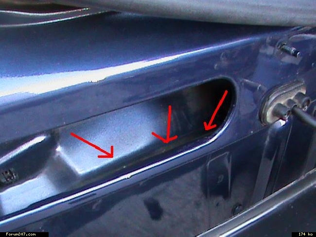

le probleme semble venir de la :
feu arriere droit. la paroi est mouillée.
je pense que ca doit venir des goutieres du toit ?

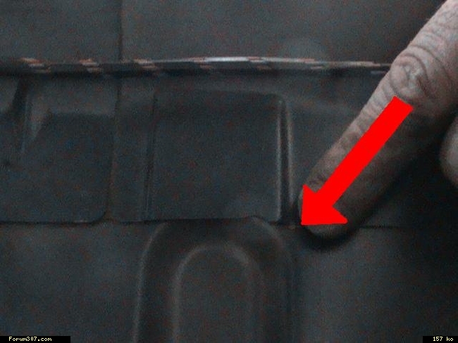

j'ai trouvé l'infiltration :

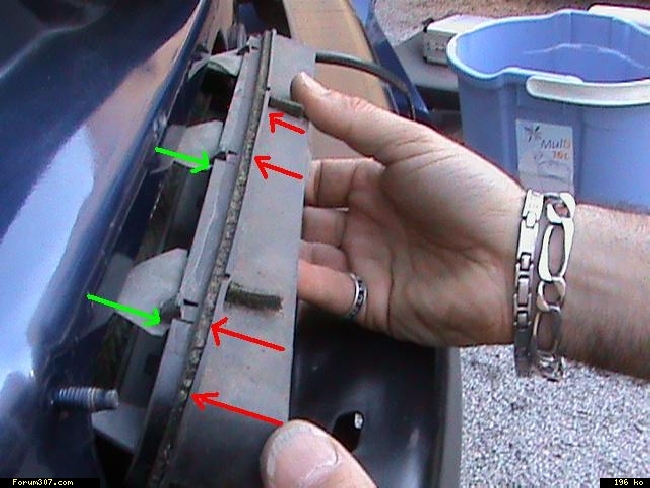

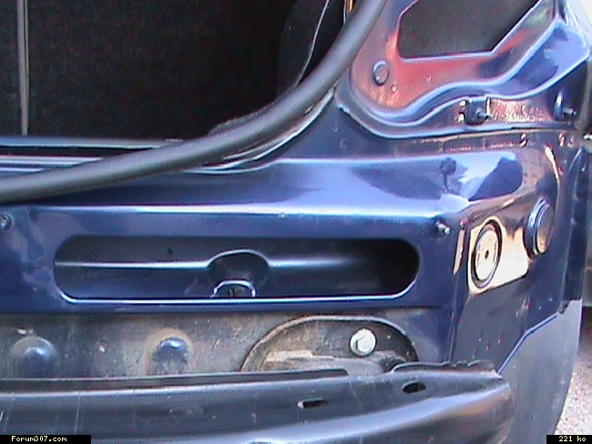

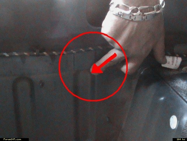

bonjour ,
comme promis voici les photos
la on voit bien la piscine
c'est par la que l'eau rentre au joint des deux toles
un apercu de plus loin pour bien localiser l'affaire
cheminement de l'eau qui circule le long du hayon, qui contourne le bloc de feu arriere et qui suit sa route vers l'aerateur
en retirant l'aerateur on se rend bien compte que le joint est HSet donc l'eau s'inflitre par la
et donc derrier l'aerateur l'eau s'ecoule entre les deux toles et fini sa course a la troisieme fleches en allant de gauche a droite est l'eau fini dans le coffre
je precise que c'est bien du côté conducteur que les photos ont etait prise et ou la fuite etait importante la photo suivante montre une vue de loin et la fuite est egalement coté passager
vu l'etat des joints des aérateurs on peut le comprendre
j'espere que mon post sera assez clair et apporteras de l'eau a votre moulin ( c'est le cas de dire) que cela pourras vous aider a vos reparation je vais me renseigner du prix des pieces car si il y a lieu de mettre du siliconne pour moi c'est pas du bon travail , il est evident qu'il faut tomber le pare-choc relativement facile a faire
cordialement aramis81
