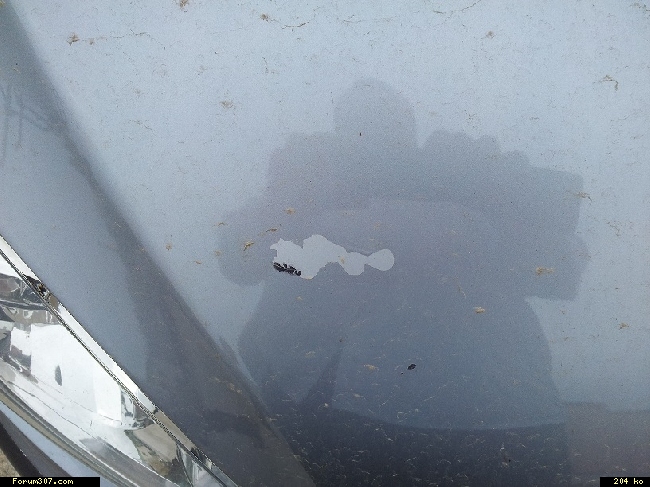

Bon voila, j'avais pas fait attention qu'il y avait un impact de je ne sais quoi sur mon capot et quand j'ai passé le karcher et bha... Sad
Donc ma demande est assez simple... avant d'en arriver à refaire la peinture de mon capot, n'y aurait il pas un petit moyen de rattraper çà ? Confused
Parce qu'au final si je refais uniquement la peinture du capot il va y avoir une bonne différence et ça va pas faire terrible je pense !

elle a été repeinte cette caisse ??

A première vue, c'est le vernis qui s'écaille, signe de vieillesse et/ou mauvais entretien de la carrosserie.
ça peut également provenir, comme le pense zamaz certainement, d'une peinture qui a été refaite et mal appliquée ou d'une mauvaise qualité...

Elle a eu un petit accident avant que je l'achete il y a ... 4 ans donc c'est possible que le capot ait été repeint oui.
Sinon pour le mauvais entretien s'est bien possible aussi, je dois avouer ne pas en avoir pris souvent soin sachant qu'elle dort dehors et qu'il pleuvait tout les 2 jours là où j'habitais donc pas le courage !

Je pense qui faut refaire le capot complet !
si tu a une petit frenchise fait passer par l'assurance comme accident !

pour info les capots sont en alu , normalement ça ne se repare pas au sinto (ça tiendra pas) , il est possible que lors de sa repeinture , ça a été mal fait , c'est pour ça que ça se decole si l'alu a été mis a nu sur une partie , il aurai fallu de l'appret special pour ça , peugeot préconise de ne pas metre de mastique sur les capots , juste de l'appret garnissant , et si les enfoncements sont trop marqués , il faut changer le capot (bin voyons...)

Bon aller, après plusieurs recherche je me suis décidé pour un sticker !
Et après plusieurs recherche et essais je me suis décidé !
Je voulais le redresser un peu mais au final pour bien cacher ce que je voulais cacher j'ai pas eu d'autre choix Hiiiiii :)
Ça plaira, ça plaira pas, moi en tout cas j'aime bien ! Rolling Eyes
PS: j'ai encore un impact sur la droite mais lui restera comme ça...

tu aurais peut être pus ratrapper sa ou l'atténuer ainsi:
nettoyage du capot
décontamination
retouche avec stylo peinture
un coup papier ponce fin et un coup de polish.
