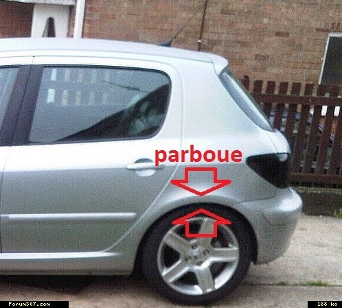

une question bete peut etre enfin j'en sais rien
je voulais savoir si vous aussi vos parboues arriere au niveau des ailes ( vers le haut du parboue ) ete deboité
pour ma part celui qui est coté conducteur est bien collé sur l'aile
mais celui du coté passager laisse passer la merde entre le parboue et l'aile
sympa pour nettoyer la boue caillouteuse
Ps: apres un premier coup d'oeil j'ai rien pour le maintenir enboité
je prendrais des photos demain si besoin Clin d'oeil ;)

ma femme est parti au boulot avec la voiture elle rentre que se soir a 22h00
donc en fait tu a l'aile ( fleche du haut )
et le parboue ( fleche du bas )
au meme niveau comme indiqué sur la photo
le parboue n'est plus collé a l'air se qui laisse un espace de quoi y mettre ma main
pour te dire que quand il pleut la merde rentre facilement
j'ai fouiller derriere l'aile mais j'ai rien trouver pour collé le parboue a celle ci
