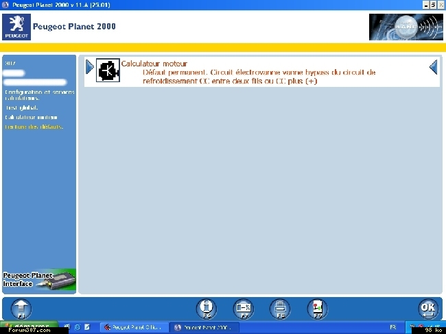

bonjour,
aujourd'hui j'ai voulu fait un diag complet avec pps sur ma 307
et un défaut moteur est ressorti,
quelqu'un serai me dire a quoi il correspond sachant que j'ai aucun problème au roulage la voiture tourne nikel
d'avance merci.
david.

en fait j'ai toujours le défaut je l'ai effacé plusieurs fois mais il revient a chaque fois, en même temps j'ai pas changé la pièce ( sa ne serai tardé) mais j'ai pas de problème avec donc ... Wink (j'ai ni voyant moteur allumé ni message d'erreur sur l'odb uniquement le défaut en lecture avec pps)
Ma présentation
Asp2p
Inscrit le: 22 Sep 2008
Messages : 5977
Localisation : Vendée
MessagePosté le: Mer 04 Avr 12 à 00:04    Sujet du message: Répondre en citant
tu ne peut pas effacer un defaut permanent
seul les defaut fugitif peuvent etre effacer Clin d'oeil ;)

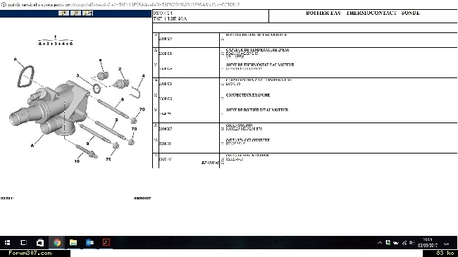

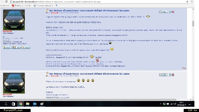

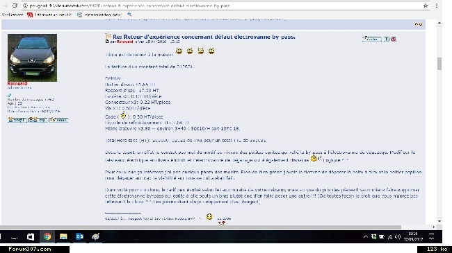

Petit deterrage du sujet, mais comme c'est arrivé sur pas mal de 2.0 HDI 136...
J'ai ce défaut, mais sans gros désagrément moteur.
J'ai lu plusieurs choses sur cette electrovanne ( http://peugeot-407.forumactif.com/t4045-retour-d-experience-concernant-defaut-electrovanne-by-pass ) et j'aimerai savoir si vous avez résolu ce problème ici:
- en changeant juste l'éléctrovanne
- en changeant tout le boitier d'eau par un neuf
- en faisant supprimer cette electrovanne bypass, avec modifications peugeot à la clé.
kalimer0
Inscrit le: 21 Mar 2011
Messages : 565
Localisation : orléans
MessagePosté le: Lun 04 Sep 17 à 12:55    Sujet du message: Répondre en citant
Up?
Canard
Inscrit le: 09 Déc 2008
Messages : 134
Localisation : Saint Léger les Mélèzes (05)
MessagePosté le: Mar 05 Sep 17 à 06:21    Sujet du message: Répondre en citant
regarde ce sujet.
http://www.forum307.com/viewtopic.php?t=69090
A+.
Canard
Messages : 134
MessagePosté le: Jeu 07 Sep 17 à 06:08    Sujet du message: Répondre en citant
quote="kalimer0"]Salut,
Merci canard, de m'avoir orienté vers ce sujet, je ne l'avais pas vu passer.

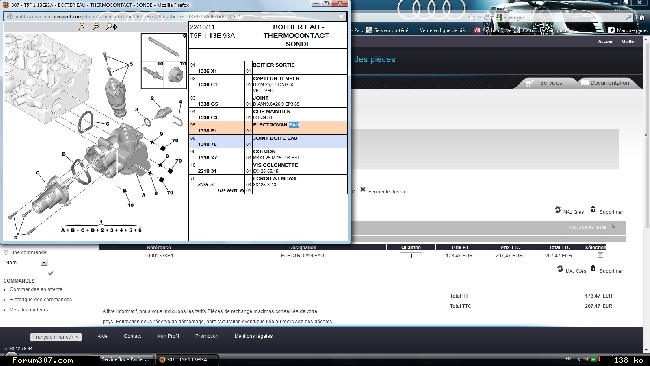

Ok pour les défauts qui restent à la fin de la modif (de toute façon, avant de faire la modif il y en a un de présent) sans voyant moteur allumé.
Mais j'aimerai plus de détails sur la modif si vous voulez bien?
Est on obligé de passer par chez peugeot pour la faire?
Est ce que c'est un kit spécifique pour l'adapter sur une phase 1 ou c'est tout simplement le boitier de la phase 2 (ref 1336 Y9) qu'on monte à la place en supprimant les deux électrovannes?
Si c'est plus compliqué que ça, pouvez vous me dire combien ça vous a couté pour faire faire cette modif?
Merci[/quote]
C'est le kit de la phase 2 avec remplacement du boitier d'eau et suppression de l'électrovanne de dégazage.
Il faut aussi le tuyau "long" de dégazage afin de raccorder le nouveau boitier directement au bocal de liquide de refroidissement.
La modif prend 30 minute au max et tout est accessible directement. Très facile à faire soi-même.
Le plus chia.. est de vider le liquide de refroidissement.
Le prix du kit est de 121,30€ chez Peugeot (changé en juin cette année).
kalimer0
Messages : 565
MessagePosté le: Jeu 07 Sep 17 à 08:59    Sujet du message: Répondre en citant
Merci. As tu la référence du Kit?
Si je leur demande la Ref: ref 1336 Y9 c'est suffisant? (il y a le boitier avec le joint, la sonde de température )
Manque la durite dont tu parles pour aller jusqu'au bocal.
Pas de modification du faisceau?
J'avais lu ça, sur le F407, d'un gars l'ayant fait faire par son garage, t'en penses quoi?

PS: sur le boitier neuf, il y à déjà les joints et le capteur de température neufs.

Merci Canard pour ce partage d'info, c'est cool.
momo67 a écrit :
slt sa se vois que se sont les memes emplacement pour les durites .
En effet, si on compare les schémas des ph1 et ph2 ça donne l'impression que c'est les mêmes emplacements, car sur le schéma de la phase2 ils n'ont même pas pris le temps de remplacer visuellement le boitier d'eau (ils ont mis le même que pour la ph1), alors je voulais une confirmation de quelqu'un qui avait mis les doigts dedans Wink
