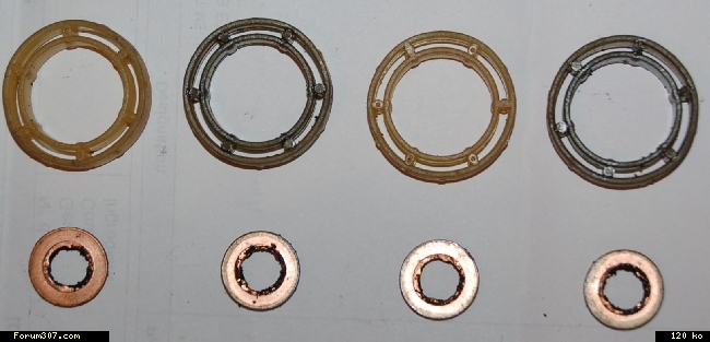

steph20B
Inscrit le: 04 Aoû 2007
Messages : 146
MessagePosté le: Dim 04 Déc 11 à 11:39    Sujet du message: Répondre en citant
25 juin 2005 - la fin des T5...
moteur DV6ATED4 - 9HX
steph20B
Messages : 146
MessagePosté le: Ven 23 Déc 11 à 20:47    Sujet du message: Répondre en citant
Voilà je reviens vous tenir informer : réparation effectuée, bilan = 2 joints d'injecteurs HS sur les 4... changement des 4.

les hs ce sont les noircis ?
MAKi.
The end in nigh...
haybusa
Inscrit le: 25 Juil 2011
Messages : 900
MessagePosté le: Ven 23 Déc 11 à 22:31    Sujet du message: Répondre en citant
Je dirais que oui...
steph20B
Messages : 146
MessagePosté le: Ven 23 Déc 11 à 22:50    Sujet du message: Répondre en citant
Exact.

Bonjour, bonjour,
Après avoir fait changer mes 4 joints d'injecteurs (comme la photo du dessus) ça va faire maintenant 1 mois, je jette un coup d’œil la semaine dernière et op voila que sur le même puit, le noir revient.
Je retourne donc au garage pour l'informer de la situation en lui expliquant bien que c'est le même puit qui causait soucis.
Il me dit que s'il refuit, ce n'est plus un problème de joint mais plutôt l'injecteur en lui-même.
Il me propose de faire l'échange standard de l'injecteur ou de refaire l’étanchéité.
A votre avis, pas le choix que de changer l'injecteur ?
(Il doit me faire un devis de la chose)
Merci pour vos réponses, qui sont bien utiles ! Wink
