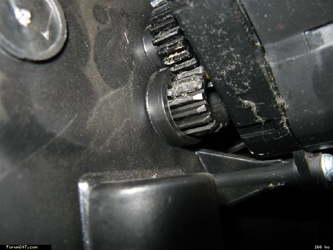

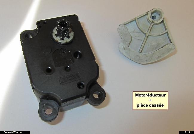

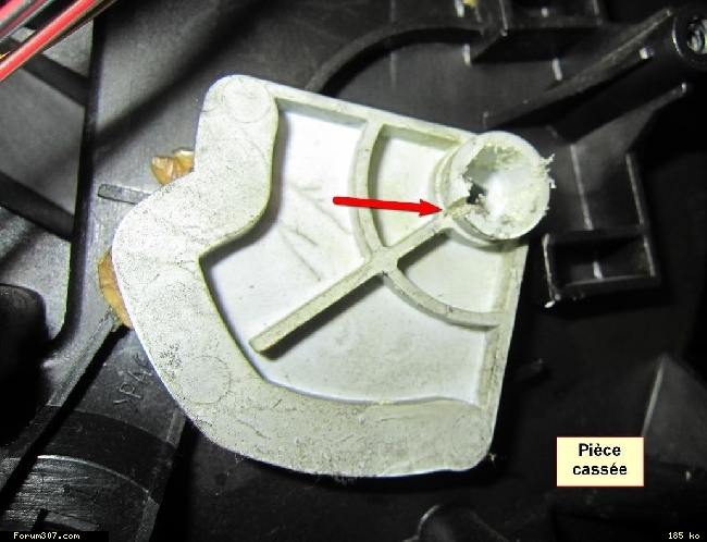

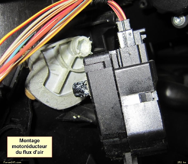

il y a un kit de rattrapage pour les clim bi-zone, en effet, les pignons du système de gestion de flux sont en plastique et s'usent. Le kit vaut pratiquement rien, il y a un peu de main d’œuvre.
Ton agent peugeot est peut-être plus intéressé au changement de pièce avec grosse addition...
Il y a plusieurs sujet sur le forum qui en parlent.

higgins91 a écrit : | salut,
Il y a plusieurs sujet sur le forum qui en parlent. |
Il faut bien qu'ils bouclent leurs cotât de pièces détachés à la fin de l'année ces zozos...

surtout à chercher le rapport entre boitier évaporateur et les roues dentées!!!

merci à tous pour ces éclairages et surtout pour la photo trés explicite!!!
je vais m'occuper de çà en trouvant un garage + sympa.
pour info, le boitier évaporateur est facturé 460 euros HT avec 6,4 H de MO + la charge clim dont je doute de la nécessité!!!!
Tout çà me semblait bien excessif... encore merci.

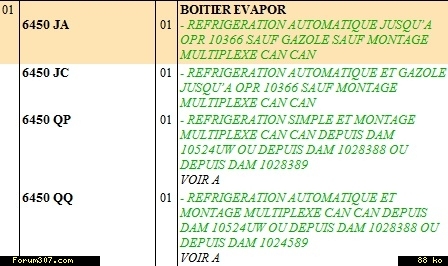

Tu as la ref du kit stp ? C'est 6450XZ ?

j'ai comme référence 1607044080 pour un prix de 14,5 euros HT.
