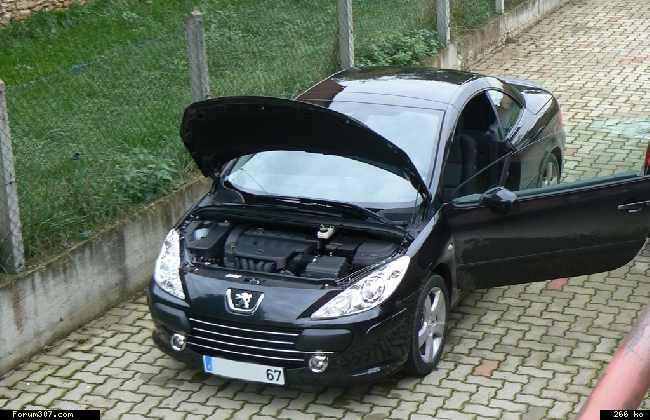

Le Pec a écrit :
141 Hiiiiii :)
t'es sur ? Super content :D
Allez c'est partie pour une nouvelle vie !!!!!!!

de mémoire, tu me met le doute ^^

Il a la gueule du 180...
MessagePosté le: Jeu 27 Oct 11 à 21:14    Sujet du message: Répondre en citant
je confirme 141, le 180 a un plénum en alu ^^
