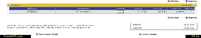

Achète ca et ton problème sera régler

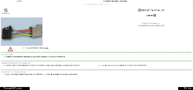

Narcal j'ai vu que t'avais l'air calé en électronique ! Est ce que tu pourrais m'expliquer vite fait bien fait à l'aide d'un schéma ou d'un truc pour que j’évite de tout casser le jour de la pose ^^
Posté le: Dim 17 Juil 11 à 15:12 Sujet du message:
Rien de compliqué la fiche iso noir qui viens de ta voiture tu la branche sur l'adaptateur gris et l'autre fiche iso noir de l'adaptateur tu la branche sur ton autoradio....

Si on regarde bien cette image j'ai l'impression d'avoir déjà le connecteur dont 307 LAFOREVER 16V me parle. Seulement en comparant les photos j'ai vu que le fil rouge n'est pas connecté à ce "truc gris" peut être est-ce uniquement ça le problème ... qu'en pensez vous ?
Posté le: Dim 17 Juil 11 à 18:03 Sujet du message:
Tout est bien connecter mais ton adaptateur dois avoir un soucis

Je te conseil comme même d'acheter cette adapteur sous peine de voir ta batterie se décharger

Bon alors d'une part, j'ai regardé, le rouge du connecteur noir n'est pas relié au rouge(rosé) du faisceau mais au gris ... quant au jaune lui c'est ok

le mieux au lieu de vous prendre la tête avec le faisceau iso ext
un petit testeur 12 v çà faut une dizaine d'euros
et la en repaire le +permanent etl le+apc
c'est se que je fait pour tout branchement auto.
le faisceau radio lui ne change pas jaune permanent rouge +apc
