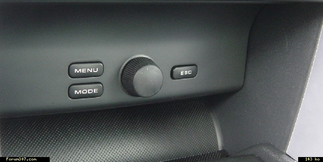

Pour les interfaces ne permettant pas l’accés à l’ODB, il est possible d’acheter un module chez peugeot.
Sa ressemble a sa

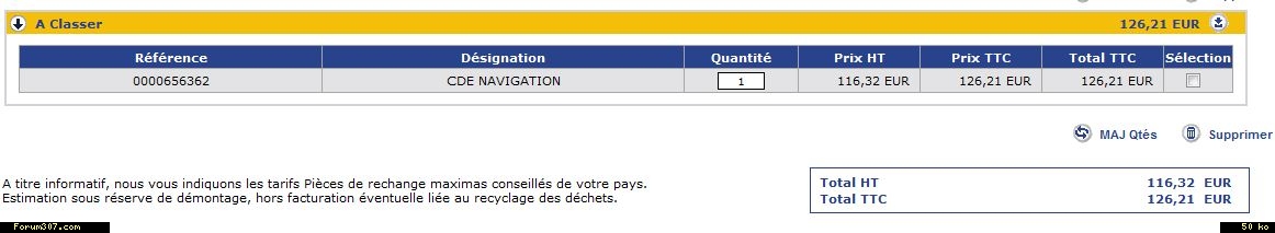

Voila le prix de la commande chez Peugeot

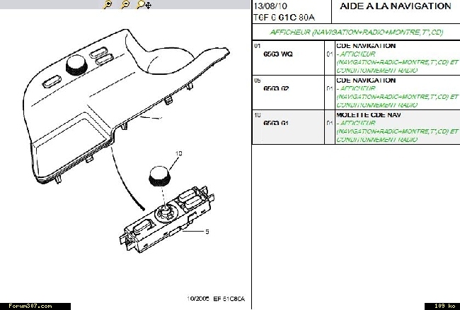

C’est le montage d’origine pour les 307 sans radio (mais avec EMF C) qui partent au Japon. Peugeot monte la commande 6563 62 et la molette 6563 61. La commande est câblée directement sur l’écran comme suit:
Connecteur commande 6 voies noir => Connecteur écran 12 voies marron
1 => 11
2 => 10
3 => 4
4 => 6
5 => 12
6 => 5
Cette commande permet l’accès et le contrôle de tous les menus dans l’EMF, sans RD4.
Il faut câbler soi-même car aucune 307 vendue en France n’est pré-câblée.

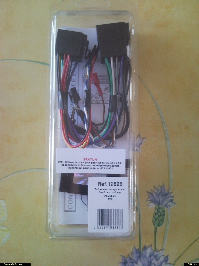

Ca y'est mon interface est monté. A ma grande surprise ce n'est pas un boitier de chez JVC mais d'une marque que j'avais déjà entendu parler "Connects2"

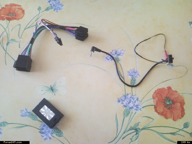

Une photo du "kit" à son achat (vous pouvez voir la ref sur la boite au passage)
Une fois déballé le kit est composé de 3 parties, un cable avec une prise iso de chaque coté, un coté sur l'autoradio et l'autre sur la voiture, avec une dérivation vers l'interface, l'interface en elle même, et le cable et la prise jack de sortie a brancher sur l'autoradio pour faire fonctionner la commande au volant d'origine
En fait la prise jack permet de connecter la commande au volant sur les autoradio JVC KD-R 401 à 911 et le fil marron sert pour les autoradio KD-R 421 à 921.
Mon autoradio étant un 421 j'ai seulement eu a brancher le fil marron à l'aide d'une cosse derrière mon autoradio (sur un fil avec une étiquette "steering wheel remote") et ça fonctionne parfaitement bien.
Même la molette fonctionne pour changer de dossier en mode usb et changer de station radio préselectionné en mode radio. Donc on perd seulement l'affichage déporté au final.
J'allais oublier le prix : 78€ chez feu vert sur commande, reçu en 4 jours
