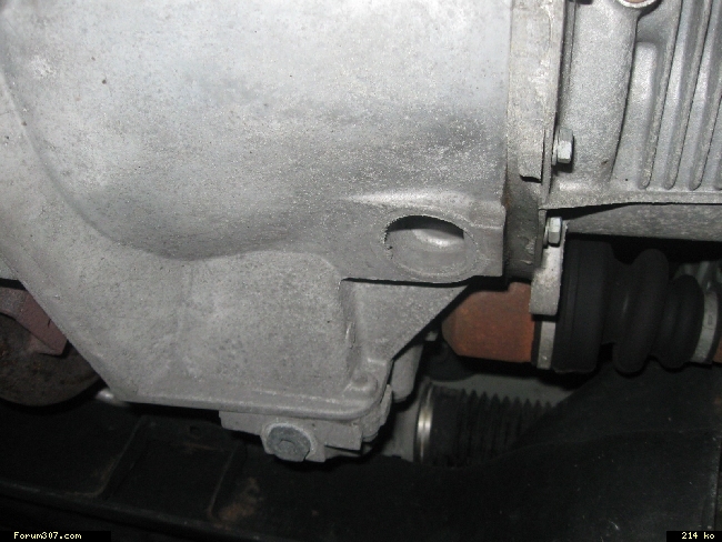

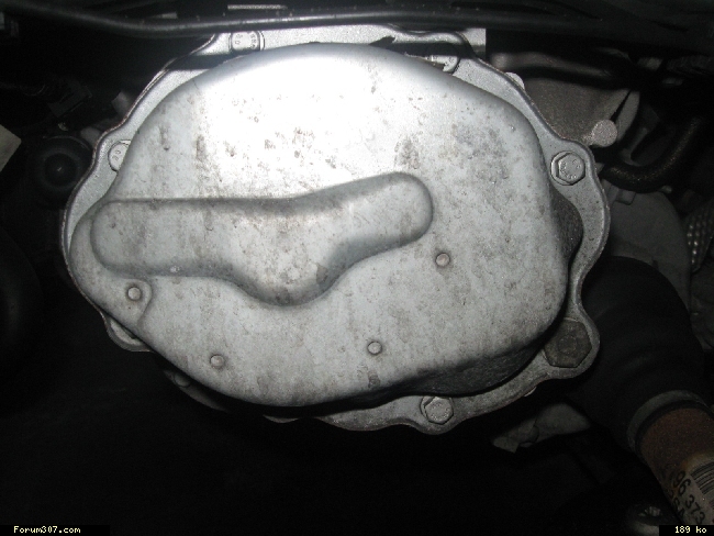

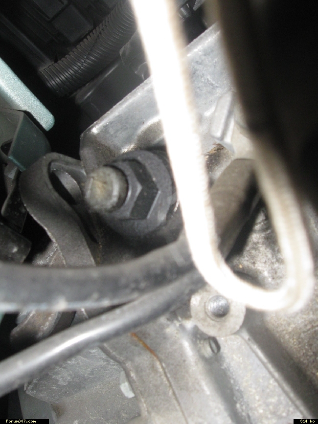

voici quelques photos, j'espère qu'elles te seront utiles. la vis du différentiel que tu as retirée, le bouchon niveau/remplissage (accès après démontage de la protection noire sour l'aile avant gauche) ainsi que le reniflard sur le carter d'embrayage. Attention c'est une boite BE4/5 J d'un moteur essence avec 3 points de fixations.
Bon courage
niveau/remplissage : celui différent des autres en bas à droite
le reniflard au cas où
