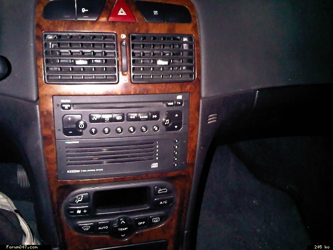

Hola,
J'ai parcouru le forum sans vraiment trouver de réponse à ma question alors je lancer le sujet.
Je possede une Peugeot 307 XT 2.0L HDi 110ch de Juillet 2004 équipée d'origine avec un ensemble CD RD3-1 PU-2471A associé a un chargeur Blaupunkt dont voici la photo:
J'aimerais retirer le chargeur CD qui ne fonctionne plus afin de le remplacer par un vide poche dont j'ai trouvé la référence sur le site:
- Vide poche Ref 821176
En remplacement du chargeur CD j'aimerai connecter un simple connecteur jack afin de relier un dispositif MP3 quelconque (ipod ou autre) sans besoin de commandes au volant, le but étant de faire passer le cable jack par le vide poche.
Mes questions:
- La référence du vide-poche est-elle correcte ?
- L'installation d'un jack est-elle possible ?
- Quelle est la solution la plus simple ?
- Le "Connects 2 Aux Adapter CTVPGX010" est-il une solution viable et facile à installer ?
- Le chargeur CD étant déja activé, j'ai cru comprendre qu'il n'est pas nécessaire de reprogrammer le BSI. Est-ce correct ?
Merci d'avance !
Nico

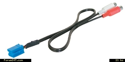

Je me demandais si on ne pouvait pas utiliser le câble avec le connecteur que j'ai vu sur un autre sujet qui est en lien plus haut :
Parce que pour ma part, je n'ai pas l'utilité d'un port SD Card ou USB, un simple Jack suffirait !
Dans ce cas là, suffit-il d'activer l'entrée changeur de cd et d'y connecter ce câble pour que ça fonctionne et y relier un ipod/iphone ?
Sinon vous connaissez les caractéristiques du RD3 Clarion ? puissance RMS ?
higgins91
Inscrit le: 01 Oct 2008
Messages : 1787
Localisation : 42800
MessagePosté le: Dim 27 Mar 11 à 12:36    Sujet du message: Répondre en citant
ce cable ne fonctionne pas avec un RD3. le RD3 doit communiquer avec un périphérique en VAN pour pouvoir fonctionner en mode chargeur. Brancher ce cable n'ira pas car il n'y a pas de dialogue avec le RD3.
C'est pour les RD4 qui eux on une entrée AUX.

Je voudrais installer une interface jack dans ma 307 de 2001. J'ai un autoradio Clarion RD3.
Est-ce bien le Connects2 CTVPGX010 qu'il me faut ?
Devrais-je passer par la mallette pour activer ma prise changeur CD pour que l'interface Connects2 fonctionne ?
Merci d'avance aux connaisseurs ! Hiiiiii :)

dans tous les cas tu devras faire activer la source chargeur CD via la valise (chez peugeot ou via un membre du forum).
Après tu prends ce qui est compatible avec ton autoradio, xcarlink, connects2 ou autre....

http://www.ebay.fr/itm/CTVPGX010-Peugeot-206-307-406-607-807-aux-adapter-lead-3-5mm-jack-car-iPod-MP3-/321078026311?pt=UK_In_Car_Technology&hash=item4ac1bde047
Voici ce que j'ai acheté et je n'ai pas eu besoin de passer la voiture à la valise pour l'activer, je n'avais pas de chargeur CD...

Ok merci les gars ! J'ai pris celui que tu me proposais Keewoine, j'espère ne pas avoir à passer à la valise... On verra bien. Je vous tiens au courant ! Super content :D
