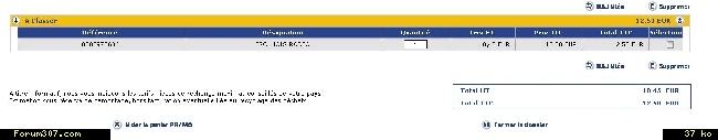

Je comprends pas trop l'outil là. Les câblages de peugeot ne sont pas standards ? Parce qu'effectivement, cette pièce doit couter plus cher que l'autoradio. C'est n'importe quoi. Je peux pas couper les câblages du poste et remettre des cosses au bons endroits ? Je parle des fils du poste hein, pas ceux de la 307. Visiblement sur la photo, y a le jaune (c'est le permanent je crois) qui change de borne. C'est quoi ce mic mac ?
Edit: Ah j'avais pas vu, y a le prix dessous. 11 € Confused 1/3 du prix du poste Laughing Laughing

Bien nous verrons ca ce weekend mais j'ai deja commandé la bien que vous m'avez conseillé chez peugeot. 12,50€
Ca plus l'adaptateur d'antenne, y en a pour plus cher que le poste Cool
