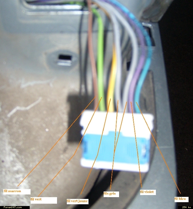

j'ai commandé sur conrad le radar de recul a 26 euros et j'attends de le recevoir !
par contre sur ma 307 SW de 2003 j'ai regardé un petit peu comment c'est foutu au niveau de mes fils dans le coffre et j'ai cela (voir photo) au niveau de la grosse cosse blanche qui se branche sur mon bloc de feu arrière droit !
Sur ma photo est ce bien le fil violet le (+) et le vert jaune le (-) ?
Lem
Inscrit le: 26 Déc 2009
Messages : 17
Localisation : 51
MessagePosté le: Ven 10 Déc 10 à 23:50    Sujet du message: Répondre en citant
Je pense que c'est le noir le - , c'est une norme
307 HDi 110 XS premium
higgins91
Inscrit le: 01 Oct 2008
Messages : 1787
Localisation : 42800
MessagePosté le: Sam 11 Déc 10 à 11:23    Sujet du message: Répondre en citant
non aucune normes dans l'automobile...
le noir peut etre la masse ou le référentiel 0V ou dans l'automatisme le signal (d'une cellule par ex).
La masse restant TOUJOURS le vert/jaune (le 0V)
Seul le multimètre en position voltmètre peut te dire quel est le +12V et quel sont les couleurs pour chaque ampoule.
gysmo07300
Inscrit le: 22 Juin 2007
Messages : 3852
Localisation : Ardèche
MessagePosté le: Sam 11 Déc 10 à 11:29    Sujet du message: Répondre en citant
higgins91 a écrit :
Je crois que tout est dit, utilise un multimètre en position 12V continue, ou une lampe témoin elle aussi en 12V, et tu seras fixé Wink
Allan69700
Inscrit le: 05 Fév 2010
Messages : 1150
Localisation : lyon
MessagePosté le: Sam 11 Déc 10 à 20:06    Sujet du message: Répondre en citant
moi j'ai mis ma masse sur la carrosserie et le plus sur le fil violet
