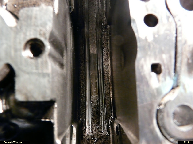

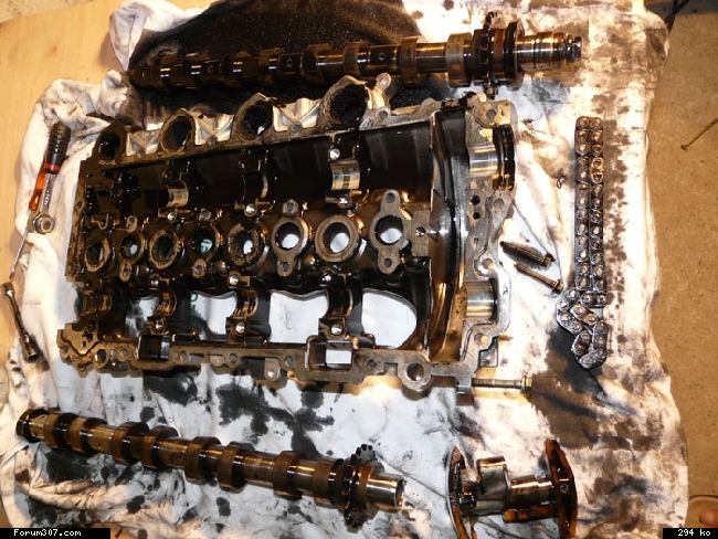

Pour apporter mon témoignage suite au bruit de ferraille sur le moteur DV1.6 sur ford focus mais équipe aussi beaucoup d'autre voiture. Peugeot et citroen
Devant les avis fantaisistes des garages et des devis de 1500 4000 euros sans garantie de résultat j'ai décidé de faire le diag moi même.
Vu la non régularité du bruit et examen de la conception du moteur je soupçonne le tendeur de la chaine des arbres à came interne à la culasse
Démontage donc de la demi culasse supérieure. ( Accessibilité débilitante les concepteurs du moteur
n'ont pas pas prévu la maintenance)
voilà le travail
Tien! le tendeur n'est pas cassé
Mais ou est le problème
Mais en regardant de plus près la chaine a entamé le carter
Examen de la chaine stupeur deux axes de maillon sont usés a la moelle la chaine n'a pas un pas constant sur toute sa longueur, tu m'étonnes qu'elle battait dans le carter.
Achat d'un kit chaine tendeur chez OSCARO, 100€
Et le tour est joué. Attention pour ceux qui sont tenté par l'expérience, il faut impérativement prévoir 8 Goujons neuf de porte injecteur, les têtes cassent au démontage, 4 joints cuivres et 4 joints à lèvre d'injecteur et un joint de d'arbre à came et de la pâte a joint.
NB très très important, au remontage, absolument positionner la pompe à vide, sans la serrer sur la culasse avant de remonter le demi carter supérieur, elle ne rentrera plus après, j' ai du tout démontrer. Et le joint à lèvre doit être positionné sur l'injecteur avant le remontage sur la culasse et non le contraire
Le vice caché semble évident moteur a éviter
