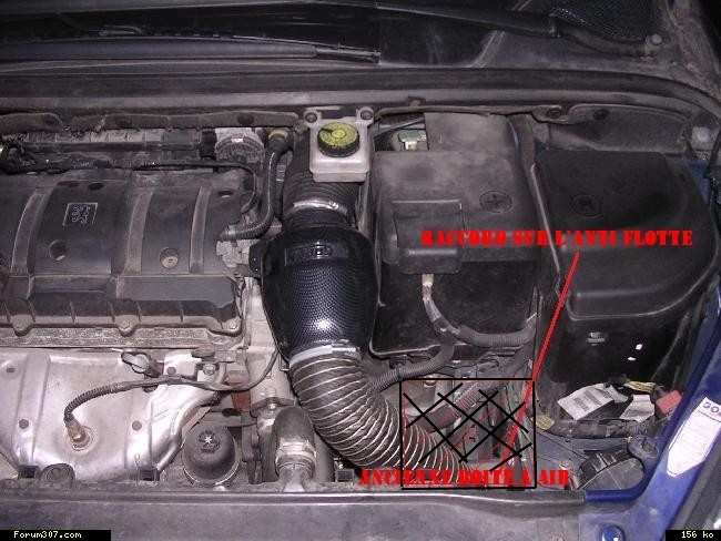

Hello à tous !

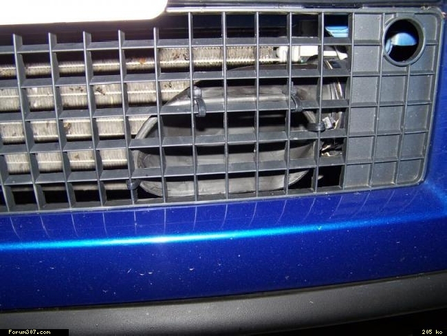

J'ai décidé de réviser l'installation de mon KAD pour quelque chose de plus optimal, j'ai besoin de votre avis pour savoir comment vous avez/auriez faits pour votre propre installation.
Le problème numéro 1 qui se pose est celui de la rétention de l'eau, la seule solution que j'ai trouvé a été d'enlever mon ancienne boîte à air, puis de fixer l'arrivée de la gaine thermorésistante sur le boîtier qui filtre l'eau.
CF Photo :

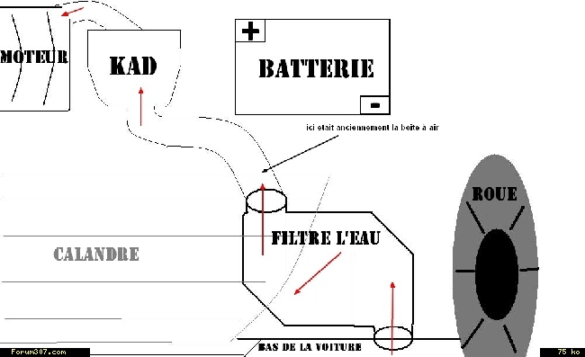

Le schéma (très merdique, on ne rigole pas) de l'installation ressemble donc à ça.
Les détours exécutés par l'air sont donc très nombreux avant de parvenir jusqu'au KAD, ce qui, je trouve, limite son utilité. On est loin de l'installation optimale, d'autant que les détours dans la boîte de rétention d'eau sont bien plus nombreux que ceux schématisés ci-dessous.
Le projet serait de supprimer la boîte de rétention pour tirer directement la gaine derrière la calandre, à droite du radiateur (qui prend beaucoup de place derrière la calandre, le salop !). Le seul problème est : comment empêcher l'eau d'entrer par la gaine et de m'obliger à payer un nouveau moteur ? J'ai vue de nombreuses installations où les gens ne mettent rien, leur gaine débouchant assez haut sur leur véhicule, mais je ne suis pas d'un naturel très rassuré.
Comment envisageriez/avez vous fait pour résoudre le problème ?
N.B. : Il n'y aura pas de problème d'air chaud, la gaine est thermo résistante et sera correctement entourée de laine de verre pour une isolation sure.

Bien bien bien dans la mesure où je ne trouve que très peu d'information sur le sujet concernant les 307, je vais me lancer dans l'élaboration d'un tuto pour monter un Kit d'admission proprement (Càd : pas en se contentant de coller le KAD et l'arrivée d'air dans le moteur !).
Le matos nécessaire !
Notre amie la gaine qui reliera le KAD à l'écope (Longueur 1M20, Diam 80Cm là).
La laine de verre et ces copains les Colson, le but étant d'entourer la gaine (déjà thermorésistante) par la laine de verre grâce aux Colson, le tout recouvert de scotch aluminium thermorésistant, pour s'isoler à 125% de la chaleur du moteur.
Les coudes plastiques qui permettront à la gaine d'avoir une parfaite courbe pour favoriser le passage de l'air.
Le truc le plus difficile à trouver, l'écope, c'est en fait la "bouche d'air" qui viendra pomper la fraicheur derrière la calandre.
Il existe plein de méthodes pour une écope, certains utilisent tout simplement des pièces d'origine (exemple : écope de mégane Ph1 en casse, scénic etc...). D'autres utilisent des évents de caisson de basse ou encore des coques de rétroviseurs. Pour ma part j'ai reperé un "cabochon en inox" servant pour la plomberie.
L'installation va consister en l'enlèvement de ce que j'ai appelé plus haut le filtre à pluit, appelé en réalité résonateur. La gaine viendra prendre sa place pour finalement se glisser derrière la calandre. Le problème numéro 1 étant la place prise par le radiateur derrière la calandre, ce pourquoi il faudra passer bien à droite de la calandre et faire un léger détour en U.
Je m'occupe du tout dans les prochains jours, photo et tuto à l'appuie Hiiiiii :)
Je crois bien que je n'ai encore jamais entendu parlé d'un problème d'infiltration d'eau dans le kit d'admission, mais pourquoi pas, c'est vrai qu'il faut y penser.
Cela dit, le fait que ta gaine soit quasiment à la verticale sur certaines sections, est-ce que tu penses que l'eau peut tout de même remonter jusqu'au filtre ? Ensuite, le filtre est normalement imbibé d'huile, d'une part pour "coller" les impuretés, mais d'autres part pour son caractère hydrophobe, non ?
Quand je regarde le montage d'origine sur ma 406, c'est le même principe : une prise d'air en bas à l'avant, une gaine qui monte jusqu'à la boite à air, dans laquelle est disposée un filtre à plat ; je ne vois pas d'énorme différence avec le montage de ton KAD, et je n'ai pas de problème d'eau dans mon filtre Clin d'oeil ;)

J'avais lu quelques témoignages dans le temps qui n'avait pas été pour me rassurer. Maintenant c'est vrai que je dois flipper un peu trop mais je me dis qu'avec le temps, le filtre perd un peu en étanchéité et je ne me sens pas à l'abris d'un nid de poule remplie d'eau (y en a plein par chez moi!).
C'est vrai que sur 95% des montages vues sur le net, personne ne s'est posé cette question de rétention de l'eau, tu dois avoir raison Surprised

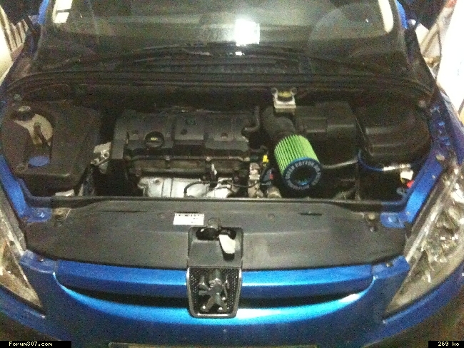

Moi j'ai un green sur mon 110 HDi. Le bruit a changé mais bon, ca reste un gazout. C'est surtout que je fais 0,5 L /100 km de moins. Cool

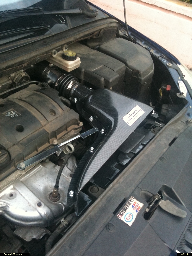

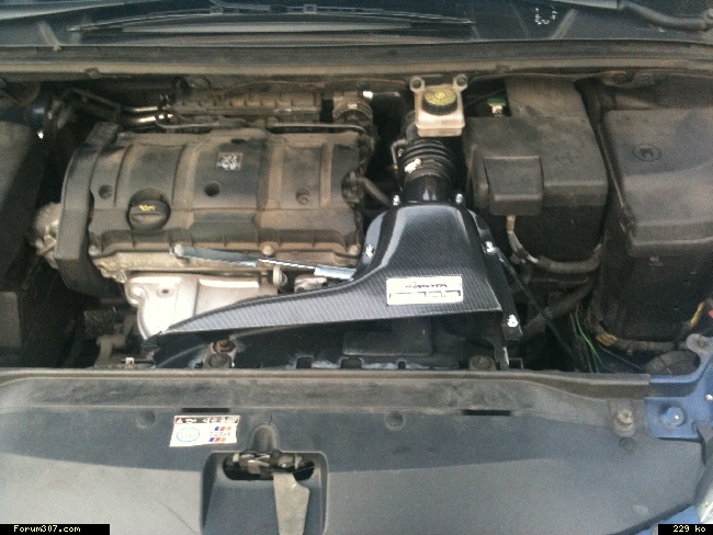

Bien longtemps après je me permet de mettre à jour ce sujet, je me suis enfin penché sur ce problème d'admission et pense avoir trouvé une bonne solution avec un nouveau produit !
Installation ultra-simple, bonne prise d'air, bon filtrage, tenue bonne, en avant pour les photos.
La boîte du joujou
Le joujou installé
On a du mal à se rendre compte du côté optimisé mais les gaines sont d'une bonne qualité, le matériel aussi, et l'air est ainsi pompé juste derrière le haut de la calandre en évitant le côté néfaste de la chaleur dégagée par le radiateur. Pour avoir essayé avec la boite à air d'origine, avec un simple cône à nu, avec un cône branché à une gaine débouchant derrière la calandre, avec un cône branché sur le résonateur, c'est avec ça que j'obtiens le meilleur résultat et la meilleur sonorité.
Le prix : 169,00€.
Mes conclusions donc !
- Boîte à air d'origine : Bruit d'origine silencieux, filtrage d'origine.
- Cône relié à une gaine au résonateur : Bruit quasi d'origine silencieux, performance aucune différence.
- Cône à nue dans le bloc moteur : Bruit d'aspiration important, rauque, notamment en sous-régime quand une accélération est demandée je dirais de 2500 à 3200 tours, performance peut-être légèrement plus de reprise mais difficile d'en juger avec un simple KAD. KAD à nettoyer souvent, légère perte d'efficacité par rapport aux deux autres installations celui-çi restant tout de même dans un atmosphère chaud surtout pendant les périodes d'arrêt.
- Admission installée : Bruit assez plaisant quand une accélération est demandée à partir de 2800 à 4000 tours environ, sonorité plus aïgue, plus sportive, performance difficile d'en juger à nouveau, une meilleure reprise peut-être.
Edit : En fait le bruit est assez sympathique même, la bonne insonorisation de mon véhicule avait fait que je ne rendais pas réellement compte du tout, après avoir donné le volant et écouté de l'extérieur, ca donne quelque chose de pas mal quand on envoie un peu dans les rapports (tout en restant raisonnable !)

Joli montage ! Super content :D
MessagePosté le: Ven 24 Sep 10 à 09:23    Sujet du message: Répondre en citant
Ouaip excellent même !
Peut-être qu'elle prend encore trop d'air "chaud" mais là ça fait 'pro' Clin d'oeil ;)

Tu m'étonnes, il n'y a pas d'isolation complète là, il devrait être "collé" au rebord Rolling Eyes

MessagePosté le: Lun 04 Oct 10 à 18:40    Sujet du message: Répondre en citant
Armalis a écrit :
Je vous remercie ! Hiiiiii :)
Je suis passé par un magasin feu vert dont le KAD était présenté dans un catalogue au rayon tiouning.
Il existe le modèle pour 2.0L essence ! La forme carbone est simplement différente, une forme davantage rectangulaire surement adaptée à la place nécessaire Hiiiiii :)
Merci Hiiiiii :) je sais ou aller fair eun tour donc Hiiiiii :)
