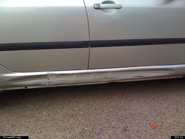

salut a tous les 307iste
ce week end j'ai confié ma titine a ma petite femme qui ma promis de lui apporter bon soin pendant ma longue absence (8h)
A mon retour c'est le drame en 50 000km passer a son volant un pet rien elle en 15km elle ma "déchiqueter" le bas de caisse droit de la 307 avec une pierre elle aurait tourner trop tot ....
je vous laisse les photo du carnage .. vous auriez pas un devis de carrosserie pour refaire tout ça ?
ca fait un peu tache et j'aimerais garder ma voiture "propre"
merci par avance

salut arf salle le coups! j'ai vu un mec en c4 a la pompe le faire il c'est meme pas arreté et c'etait pire que toi.
En gros 450e un element chez peugeot en peinture c'est 300e plus soudure d'élément via une matrice pour le redressement de la tole ou cela le garage si oui ou non il veut s'enmerdé c'est triste a dire mais c'est ainsi il decoupera et soudera un bout et la sa chiffre beaucoup plus.
pour la matrice c'est une machine que tu soude via une petite tige et le poids et lancer en arriere et la tole vient petit a petit se redressé et un meulage des soudure et du mastique est hop c'est neuf.

MessagePosté le: Jeu 22 Juil 10 à 07:39    Sujet du message: Répondre en citant
Cas similaire sur une 206 , mais en moins grave .
280e au black ....

déjà il doit peindre toute l'aile et appret poncage vernis et c'est long les produits sont cher et là ya de la casse.
moi je me souvient sur une punto abarth capot + feux + pc avant + un phare avec peinture 1600e c'était que de l"assemblage.

Il aura au mini 400euros au black ...
Le bas de caisse ça gonfle vite le prix

C'est ce l'on appelle une "branleuse" ou un tire clou .D'aprés la photo le bas de caisse est ratrapable avec un bon carrossier =C'est le moyen le moins couteux .
Parce que sinon vue la longueur du renfoncement la sava chiffrer beaucoup plus (C'est meme pas un remplacement partiel vue la longueur du renfoncement ce sera du complet) .Découpe au niveau du pied milieu, découpe au niveau de l'aile ar , une découpe a l'avant (si tu choisi cette solution demande a ce qu'il suivi bien les préconisation constructeur ) ce qui est en théorie obligatoire.

Le bas de caisse est HS donc il faut le changer => minimum 500€...

je vois que le pb de choc sur le bas de caisse des 307 est si commun !!
Moi j'ai eu la même chose sur la mienne, et ce, au bout de 15km.... J'avais aussi prêté ma voiture à ma soeur, lorsqu'elle avait zéro km, et au retour : un virage trop serré sur un parking et j'ai le même dégât avec 15km au compteur seulement !!
La gravité était similaire, et Peugeot à dû changé le morceau (découpe, resoudure, ponçace et peinture). Et cela avait chiffré : largement plus de 500€....... désolé.
Après il est toujours envisageable d'attendre de te faire rentrer dedans... mais cela risque de prendre pas mal de temps... :-)

bonjour dans un sens t'as un petit peu de chance les portes ne sont pas touchées et la saurait été encore plus cher... Shocked

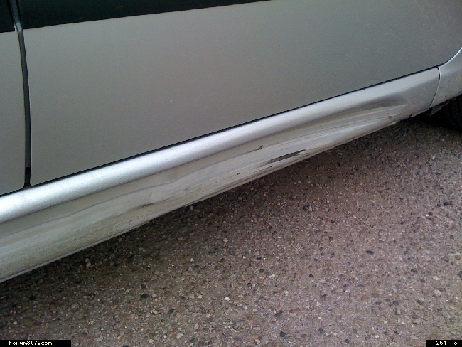

Sinon, si tu as un pote soudeur, tu peux lui demander de souder des tiges en plusieurs points pour ensuite avec des masselottes extraire la tôle emboutit...
Après, un bon cour de fibre ou sintofer + peinture et ça ne se verra plus

Lorsque les dégats sont petits, il y a la solution du tire clou, avec apres un masticage de finition et peinture. Sad
Généralement le bas de caisse n'est pas du tout démontable sans utiliser une meuleuse, ce qui implique après une soudure. le mieux pour la qualité c'est d'aller chez un carrossier ou peugeot, car il ne faut pas louper les soudures, mais bon le prix est plus important aussi. Confused

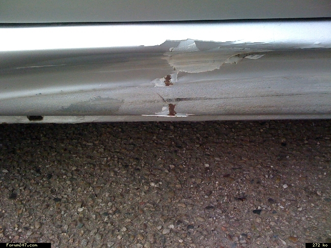

bon j'ai reussi a m'arrêter vite fait en camion cher deux carrossier je leur est montrer les photo et leurs réponse on eter claire net et précise
au moins 1000€ et encore sa depent si le renfort et toucher ou pas

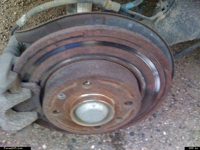

le FAP a toujour pas ete changer mais il ne le demande pas non plus
le volant moteur et embrayage hurle la mort
les frein arriere eu qu'elle frein ?
la vidange a faire et peut etre la distribution
donc ca va douiller

Houlaaaa, effectivement, il y a plus urgent comme dépenses !
Quelque peu entamés les disques et les plaquettes... Shocked
Tu dois allonger légèrement tes distances de freinage !
