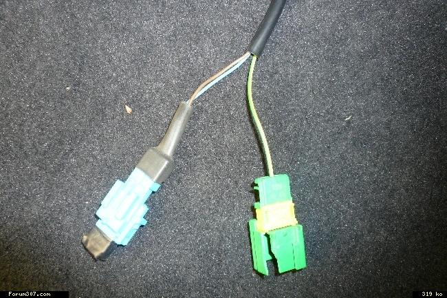

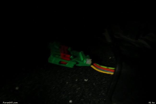

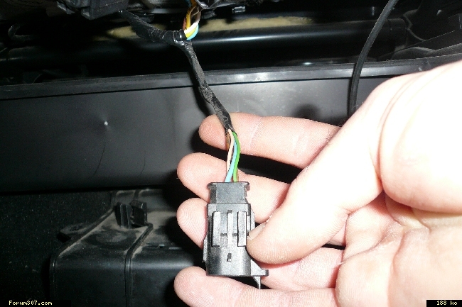

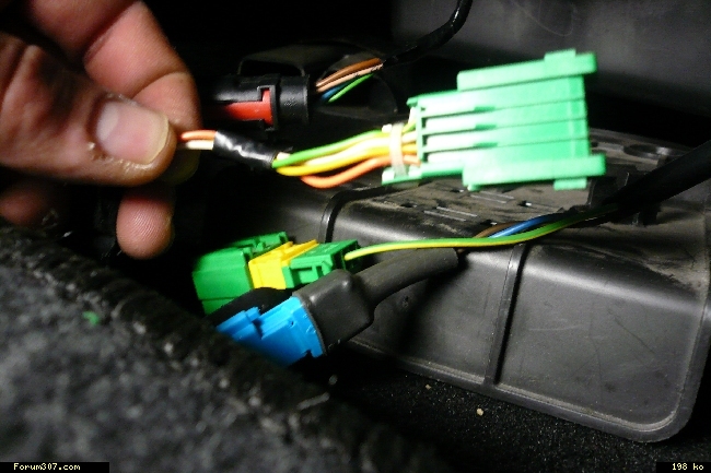

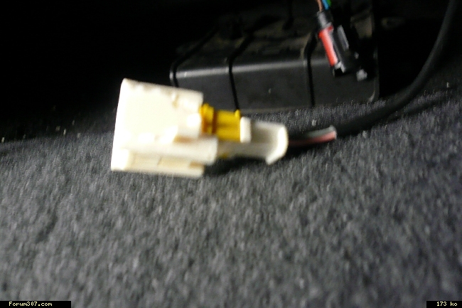

pour les connecteurs bleu sur les sièges:
Bleu et marron sont le déclencheur d'air-bag le vert jaune c'est une masse
Le connecteur blanc fils gris et rose contact de ceinture enclenchée
pour la cosse noire est ce que tu as une option spéciale sur le siège? siege chauffant ou autre et est ce que dans le connecteur il y a une languette qui lie toutes les cosses ensemble?
sur le cote passager :
vert jaune masse a mettre avec vert jaune
et pour moi orange et jaune pour l'air-bag a câbler avec marron et bleu
pour le siège conducteur voit les fils jaune et rose bleu
le mieux pour essayer si cela fonctionne trouve deux résistances de 2,2 ohm, branche la aux extrémités des fils jaune et rose bleu et du cote passager orange et jaune et met le contact pour voir si le voyant reste allumé
est ce que tu as encore l'ancien intérieur? pour voir si tu n'as pas un autre boitier sous l'ancien siège
j'espère que ca t'apporte une partie de réponse
bon courage

Sous le siege conducteur il y a des fils en plus car il y a le branchement pour le voyant de ceinture pas attachée au tableau de bord qu'il n'y a pas sur le siège passager.
