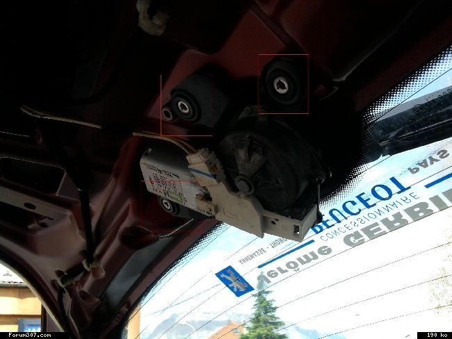

Concombre 307 d'Élite
Inscrit le: 25 Juin 2006 Messages : 1005 Localisation : Grenoble plage
Posté le: Mar 01 Déc 09 à 17:05 Sujet du message: |
vanvan a écrit : | steve777 a écrit : | demonte le et branche le sur le 12 v direct |
Et comment on fais ça??? |
Tu déclipses la garniture du coffre, tu regardes où arrives les fils et tu mets un chargeur de batterie. Ca c'est pour répondre à ta question
A mon avis, si tu mets le multimètre au fil juste avant le moteur, si y a du 12V ton moteur est HS. Ce qui est le plus probable vu que ton lave glace AR marche mais bon, avec ce !#"$% de commodo faut s'attendre à tout

Quelqu'un a une réponse pour la fixation du moteur?
c'est des rivets ou des clips?
