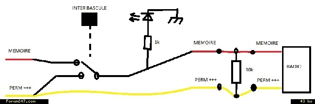

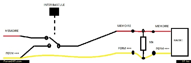

Bonjour !
interrupteur a bascule jaune rouge , jaune jaune position 1 et jaune rouge position 2 !
Résistance de rappel 10 kilo ohms 1/4W entre rouge et jaune. (Mémoire eco energie)
Ajouter une led pour éviter de partir sans couper le poste.
Ne pas inverser le jaune et le rouge si le tirage est supérieur a 10 amperes
http://www.conrad.fr
il existe la version à levier et la version bouton poussoir.
A+
