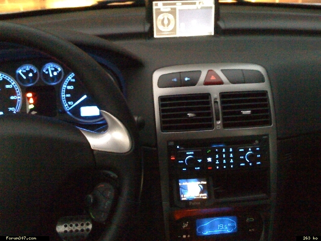

Désolé pour le retard.
Alors en gros tout ce gère via la télécommande fournis.
Pour ma part je l'ai mise sur le volant et c'est très agréable et super accessible (mieux que celui d'origine même).
Pour les répertoires dans le dossier "Carte SD" ou "Clé USB",etc... tu as un classement type iphone avec : artistes ; genres ; morceaux ; répertoires ; répertoires simplifié, etc.. donc pas de souci pour surfer dans les différents répertoire, c'est exactement comme sur un téléphone mobile.
Voici une petite photo de mon installation pour le moment :
On peut donc apercevoir sur le volant la commande au volant et juste en dessous de mon autoradio l'écran.
Perso je suis totalement sous le charme de ce kit, il a carrément transformé mon autoradio !!
Le Bluetooth est gérer à merveille, aucune coupure à déploré pour ma part, j'ai simplement à appuyer sur la touche "verte" (appel), une douce voix me dit "Qui voulez vous appeler ?", je dis "Maison", il me répond "appel vers "Maison"" et il appel aussi vite. Mes interlocuteurs disent m'entendre aussi bien que si j'avais le téléphone collé à mon oreille pour vous dire
Franchement 20/20 ! seul bémol l'installation pas si évidente que cela..
Tu as quoi comme autoradio à la base ?
