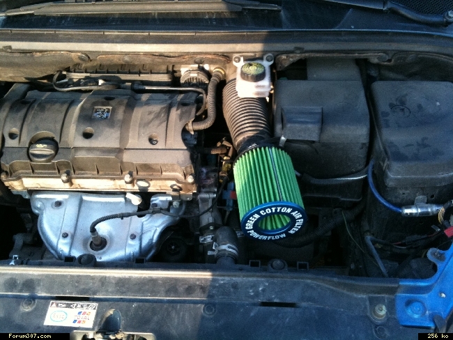

Micha97180

je te remercie pour les photos par contre c'est quoi le tuyau qui est soudé sur ton tube??

MessagePosté le: Jeu 18 Mar 10 à 18:47    Sujet du message: Répondre en citant
C'est la sonde qui été sur la boite a air d'origine

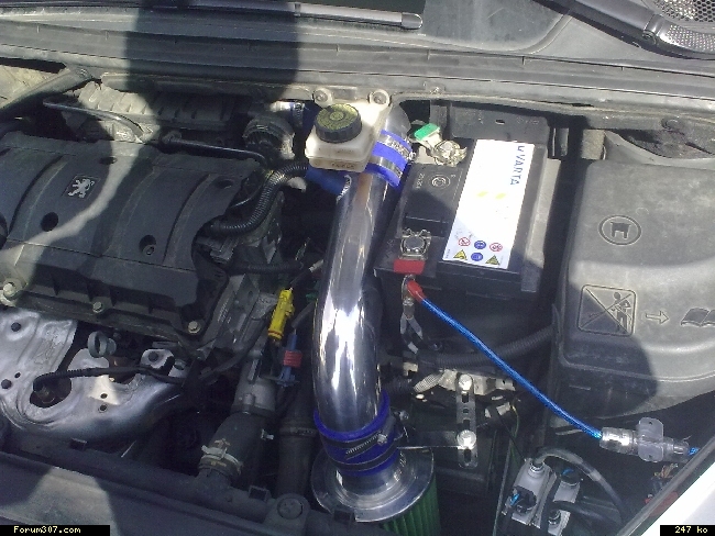

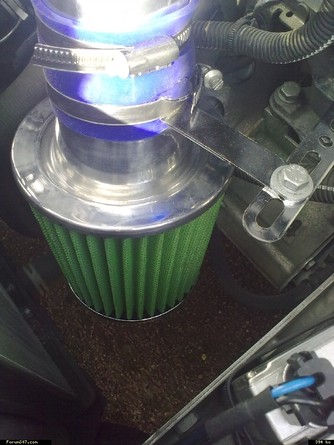

salut.
le probleme de ton installation c'est que ton filtre va aspiré l'air chaud du radiateur,le mieux serait que tu le place derriere le phare droit .
voici une tof de mon admission dynamique , je dois avoué que le moteur respire beaucoup mieux ainsi que les monté en régime et je ne vous parle meme pas du son.

oui voila c'est bien ce que je pensais mais meme ton installe n'est pas encore au top car j'ai lu que le mieux etait de mettre une écope derriere la grille de pare choc relier a la boite a air par une gaine

MessagePosté le: Ven 19 Mar 10 à 17:42    Sujet du message: Répondre en citant
tinkiete man ,c'est fait expres.le probleme avec l'ecope ,c'est que tu récupere toutes les saletés de la route et dans mon ile il y a souvent de la poussiere due au sable du sahara qui traverse l'atlantique,ce qui fait que le filtre sale assez rapidement.

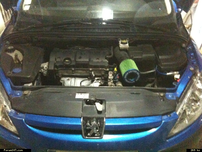

MessagePosté le: Dim 21 Mar 10 à 20:01    Sujet du message: Répondre en citant
Voila mon installe keske je pourais faire pour la rendre plus propre?

bonsoir pour moi c'est quand meme propre mais si tu veux tu peut mettre un tube en alu en remplacement de ta gaine d'origine plastique

MessagePosté le: Lun 22 Mar 10 à 19:34    Sujet du message: Répondre en citant
nettoyer ton moteur Wink

MessagePosté le: Ven 26 Mar 10 à 21:11    Sujet du message: Répondre en citant
Pour que ce soit plus propre je te préconiserai de te faire un tube alu qui va vers l'arrière du feu gauche...
Si tu ne peux pas, essais de dégôter du fexible alu type VMC...
Pour ce qui est flexible plastique, il faut que tu sois sur qu'il n'y ait aucun contatct sur une surface chaude...

MessagePosté le: Mar 30 Mar 10 à 21:27    Sujet du message: Répondre en citant
Voila la c propre!
