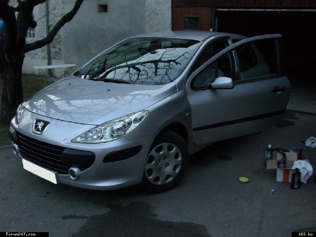

Voilà les produits que j'ai acheté (tous sur eBay à part le 3M que je trainai depuis des siècles!) :
D'abord le shampoing que j'ai acheté dans un kit Meguiars avec la cire Gold Class :
Ensuite passage à la clay Meguiars :
Puis, j'ai polishé les rayures (+ ou - profondes) avec mon vieux polish 3M "abrasif" :
Enfin, une couche de cire Gold Class et le tour est joué !

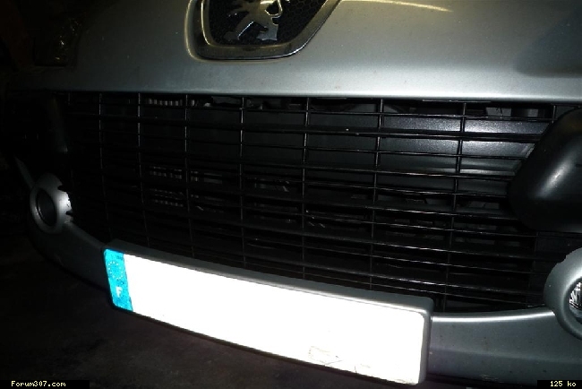

J'ai pas mal bricollé ce week-end, changé des ampoules de phare qui avaient grillée et surtout changé un antibrouillard explosé (donc démontage du pare-choc avant pour être tranquille) et j'en ai profité d'avoir le pare-choc déposé pour repeindre la traverse alu avant.
Voici le résultat :

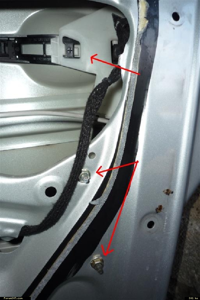

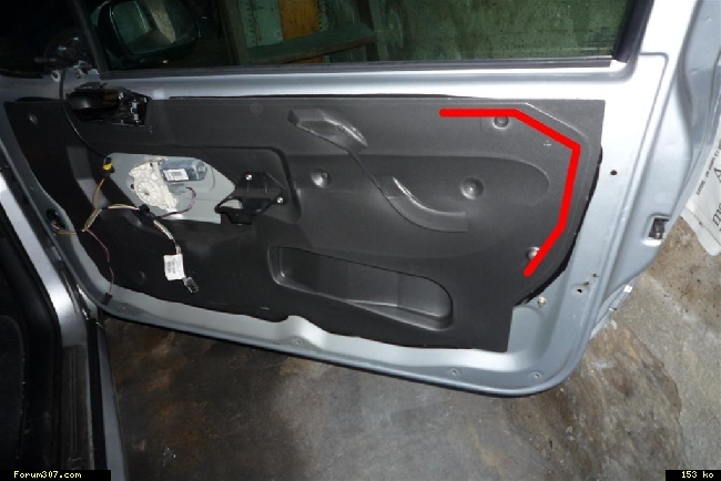

Ayant fini plus tôt que prévu, j'ai décidé de changer mes poignées extérieures de porte en plastique noires par des peintes couleur EZR que j'avais eu pour pas cher sur le bon coin.
Je vous montre rapidement comment faire, rien de compliqué finalement.
1) Commencez par déposer le panneau de porte (tuto sur ce forum), et retirer une partie de la protection en polystyrene comme en rouge ci-dessous :
2) Enlevez les deux écrous ci-dessous ce qui vous permettra de décaler sur la gauche la partie en plastique blanc ce qui vous menera au mécanisme de la poignée de porte.

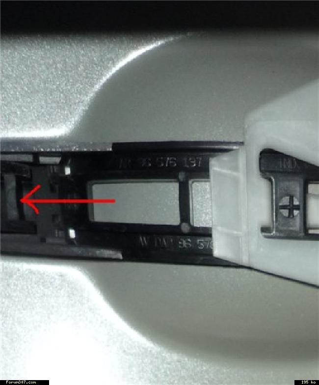

3)Maintenir la poignée extérieure de porte ouverte et tirez-la vers l'arrière de la voiture, elle devrait se déclipser à ce niveau là :
4)Il me manque des photos pour la dernière étape (j'en referais) mais vous verrez de l'intérieur un loquet blanc qui retient l'autre extrémité de la poignée, il suffit de le déplacer avec un petit tournevis plat et la poignée se retire toute seule.
Et voilà le résultat (j'ai oublié de remettre le caoutchouc entre la poignée et la porte grrrrr Laughing )
Voilà @+ pour de nouvelles aventures !

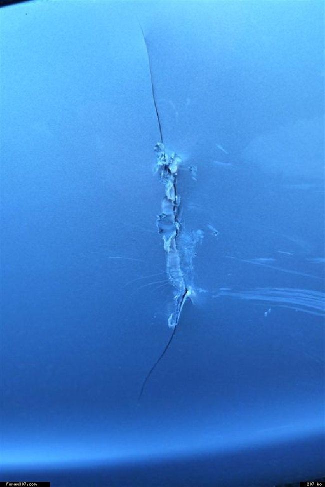

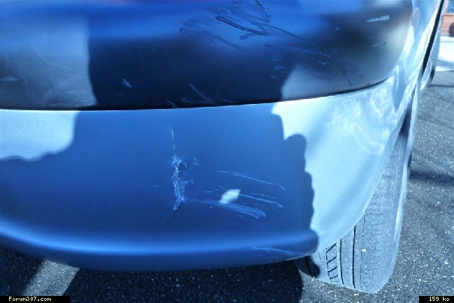

Grosse galère today ! En allant donner un coup de karscher ce matin j'ai reculé sur un gros rocher qui m'a cassé le pare-choc arrière Evil or Very Mad Evil or Very Mad Evil or Very Mad , photos des dégats :
Alors à votre avis yen a pour combien, c'est réparable ou il faut changer le pare-choc ???
Bender33
Inscrit le: 19 Juin 2009
Messages : 4562
MessagePosté le: Lun 18 Jan 10 à 12:50    Sujet du message: Répondre en citant
Aie!
C'est pas beau a voir, si tu veux mon avis un carrossier te prendra aussi cher de reparation que si t'installait un nouveau pare-choc
Le mieux c'est d'aller faire un devis, ca coute rien et tu seras vite fixé (fais en plusieurs pour comparer bien sur Clin d'oeil ;) )
Bon courage Sad
SelfEsteem
Inscrit le: 05 Nov 2009
Messages : 4956
MessagePosté le: Lun 18 Jan 10 à 12:54    Sujet du message: Répondre en citant
Ca sent le nouveau par choc ca... :/
