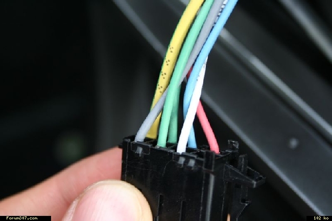

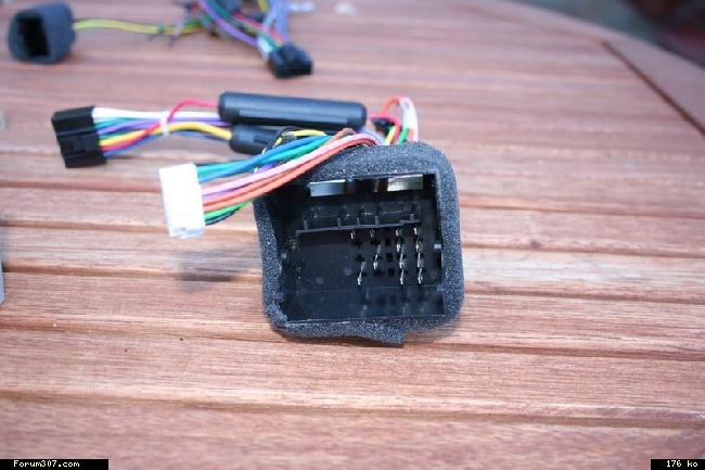

Le connecteur ISO de ma 307 se présente comme ceci:
et je n'ai pas réussi à trouver les correspondances de chaque fil.

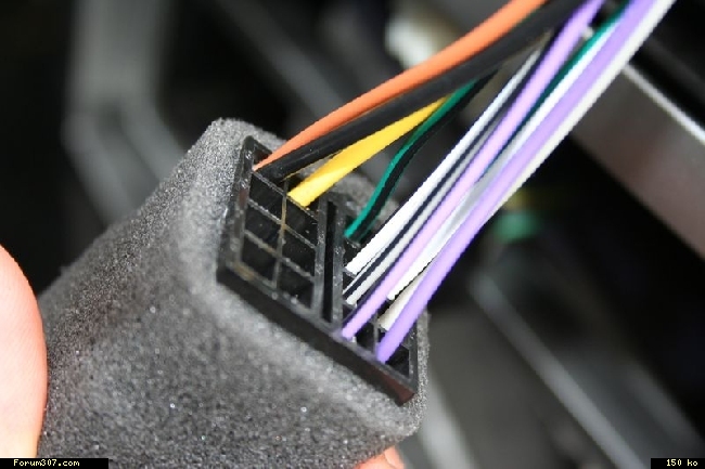

du côté autoradio, j'ai ceci:
Et voici la correspondance des câbles côté autoradio:
Il me semble qu'il faudrait que j'inverse le noir et le jaune côté autoradio (masse et phase) mais je n'en suis pas certain.
De plus, il devrait y avoir deux fils + (le + batterie et le + après contact) alors que là il n'y en a qu'un. Qu'en pensez vous?

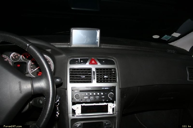

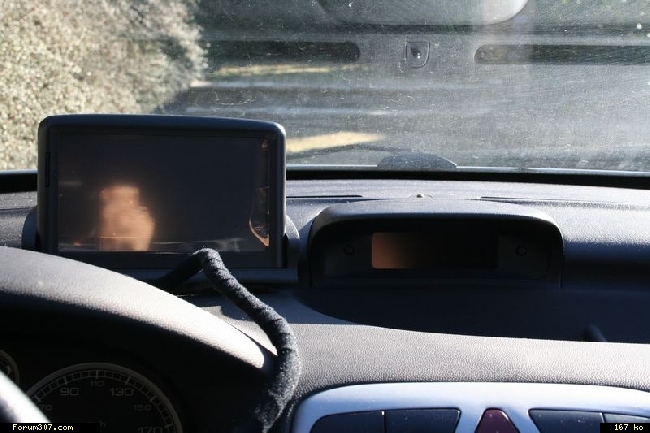

MessagePosté le: Sam 28 Nov 09 à 21:49    Sujet du message: Répondre en citant

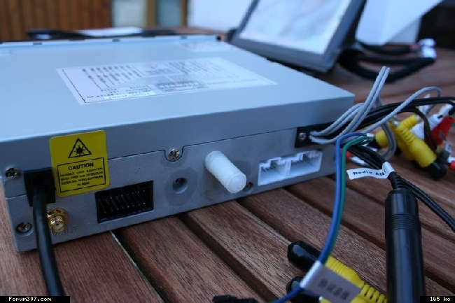

Voila comme promis les premières photos:
Esthétiquement, l'appareil se marie très bien avec l'intérieur; en particulier l'écran qui est impeccablement ajusté, l'autoradio lui a un très léger défaut d'ajustement au niveau supérieur (peut être modifiable je verrai)
Par contre je n'ai pas encore réussi à le mettre en route, si des spécialistes passent par ici je suis preneur de tous conseils...Clin d'oeil ;)

j'ai l'impression que le poste n'est pas alimenté. J'ai essayé plusieurs position pour le câble jaune (alimentation +12v)
mais ça n'a rien donné et je n'ai pas de voltmètre pour identifier quelle broche fournit le +12v sur le connecteur de la voiture. Et je n'ai pas trouvé de schéma sur internet qui identifie chaque connecteur de la prise iso de la 307 et vu que j'ai déjà cramé un fusible hier j'évite de tester tous les connecteurs au hasard... Donc je suis au point mort. ;(

ha oui bizarre ta prise a 3 fils ne doit pas etre comme ca mais plutot comme ca:

C'est sur qu'elle parait un peu "légère"; elle devrait à priori au moins avoir 2 fils + (le permanent et celui "après contact"). Mais il me semble que les deux fils présent (le +12v et la terre) devraient suffire pour lancer le poste, même si je me doute bien qu'il va y avoir un souci pour la sauvegarde des paramètres...
MessagePosté le: Dim 29 Nov 09 à 16:38    Sujet du message: Répondre en citant
non pour faire tourner le poste il te faut obligatoirement 2 + 1 pour la mémoire et l'autre pour le faire tourner...

Bon, j'ai testé ma prise "iso" d'origine pour identifier les pins mais c'est assez curieux comme fonctionnement; à l'arret complet de la voiture 4 pins continuent de délivrer un 12v permanent alors que lorsque on tourne la clé en position 1 (contact) il n'y a plus qu'un seul des 4 qui émet un 12v et c'est le gris de ma prise.
En tout cas je n'ai toujours aucun résultat, mon poste ne s'est encore jamais allumé, je commence à désespérer.
Serait il possible qu'il soit à ce point incompatible avec ma 307 en VAN qu'il ne s'allume même pas? au besoin je peux toujours déplacer quelques fils, mais lesquels?

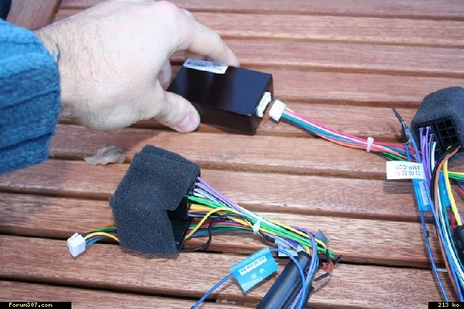

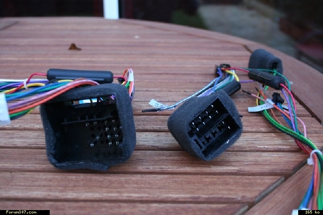

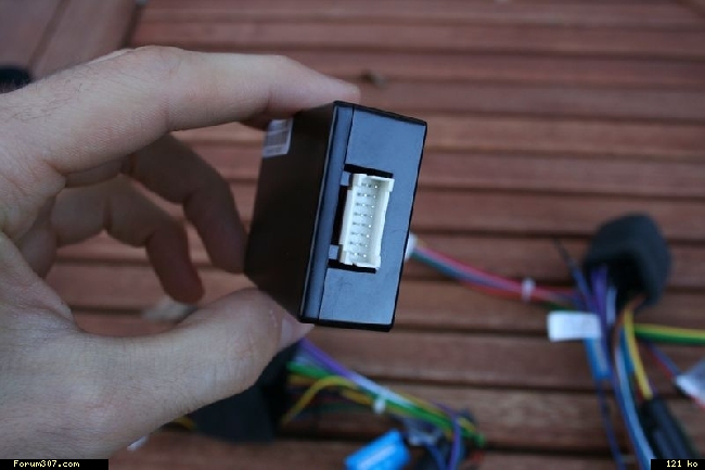

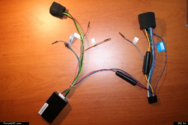

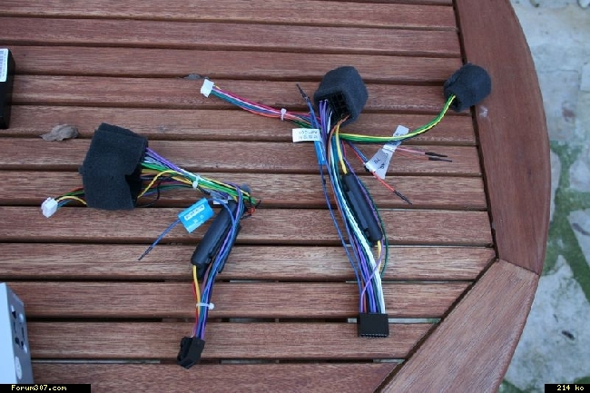

Je vous remet le faisceau que je tente d'utiliser:
J'ai essayé avec et sans le boitier CAN bus sans résultat; je précise que la prise au bout des fils verts, jaunes et noirs doit à priori se raccorder à la prise de l'afficheur déporté d'origine pour récupérer les infos de l'odb et après les afficher dans l'autoradio. mais sur ma 307 en VAN la prise est différente et je ne peux donc pas la connecter.
Si quelqu'un a la moindre idée je suis preneur...

mais j'ai enfin réussi, en fait le fil jaune qui était sur la prise ISO était le +12v batterie et donc ne pouvait pas suffire pour faire démarrer le poste, j'ai donc cherché qui pouvait être le +12v contact et je me suis donc tourné vers le seul autre fil muni d'un fusible, le petit rouge que j'ai donc amené sur la prise ISO en face du connecteur bleu de la 307 qui s'est avéré être un +12v qui se coupait 2 minutes après coupure de contact de la voiture et bingo, ça fonctionne !
La suite dès que j'aurais un peu fouillé la bête, mais c'est plutôt prometteur...
