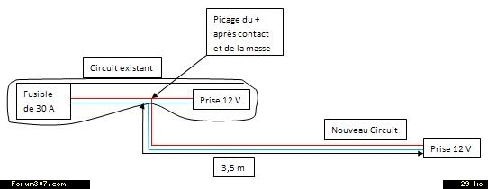

David560 a écrit :
Bsr,
Je vois pas en quoi la longueur influe sur la section ? Pouvez vous me l'expliquer.
J'ai mis en fait un cable de 1,5 mm², d'environ 7 mètres aller retour sur la prise existante de la planche de bord centrale.
La longueur est à prendre en compte;
Plus ton câble est long, plus il y a risque d'échauffement du câble, et donc incendie si mal adapté.
Pour ton câble, j'avoue ne pas avoir suivi ta modif, mais pour être tranquille à ta place, je mettrais en amont de ta "rallonge" un fusible de 7.5A. Comme ça, si tu as un problème dans ton installe, c'est le fusible qui grille et pas la voiture Wink
Je précise bien que la valeur du fusible 7.5A est valable uniquement si longueur de 7m et section de 1.5mm².

MessagePosté le: Mar 20 Mai 08 à 17:23    Sujet du message: Répondre en citant
t'as une formule pour le calculer ca ?

MessagePosté le: Mar 20 Mai 08 à 17:43    Sujet du message: Répondre en citant
Pas de formule mais de la méthode Super content :D
Si tu prends l'exemple en pointillé vert dans le tableau, tu rencontre la ligne 6mm² à environ 18A et 12m. ça se traduit que la section 6mm² est adapté pour une intensité max de 18A et 12m de fil max.
Pour déterminer la valeur du fusible de protection, tu choisis le calibre immédiatement inférieur à cette valeur (18A), donc un fusible de 15A est parfait pour utiliser sans risques ton fil de 6mm² Wink

MessagePosté le: Mar 20 Mai 08 à 17:49    Sujet du message: Répondre en citant
Voici le cablage :

MessagePosté le: Mar 20 Mai 08 à 17:50    Sujet du message: Répondre en citant
Ah ok tu fais avec l'abaque. Merci

MessagePosté le: Mar 20 Mai 08 à 18:04    Sujet du message: Répondre en citant
C'est quoi que tu appeles "abaque" Question

MessagePosté le: Mar 20 Mai 08 à 18:08    Sujet du message: Répondre en citant
C'est ton schéma qui te permet de déterminer la section de fil.
Avec deux donner tu trouve une troisième.
