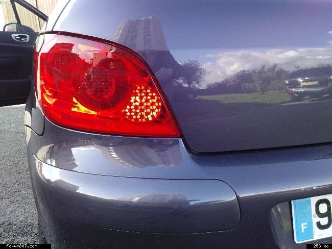

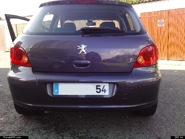

Moi aussi j'ai eu cette impression quant j'ai monté mes T6, il me semble que mon anti brouillard éclaire blanc...
Par contre Joce, vérifie mais normalement il y a que celui de droite qui s'allume lorsque tu passes la MA
Revenir en haut de page |
joce54 307 d'Argent
Inscrit le: 07 Aoû 2008 Messages : 358 Localisation : Nancy (54)
gysmo07300 307 de Diamant
Inscrit le: 22 Juin 2007 Messages : 3852 Localisation : Ardèche
Posté le: Jeu 16 Oct 08 à 21:25 Sujet du message: |
joce54 a écrit : | j'ai bien regarder quand je met l'anti brouillard il se passe rien
quand je met les feu de recul les 2 coté s'allume  |
A ma connaissance tu es le 1er à avoir 2 feux de recul sur ta 307, modèle export peut-être ?
Et avec les feux T5 il se passe quoi ?

Heu tu peux faire une photo ?
tu as un éclairage "blanc" qui s'illumine à gauche ?
joce54 307 d'Argent
Posté le: Jeu 16 Oct 08 à 21:36 Sujet du message: |
avant ca marcher normalement j'avais un AB
je vous fait des photos de mes feu de recul

Le Pec Modérateur
Posté le: Sam 18 Oct 08 à 15:49 Sujet du message: |
ma supposition:
la 307 etant câblé pour avec les feux de ma des deux coté et les ab arr des deux coté (question de pas faire deux faisceaux différent pour les modèles anglais (gains d'argent), si on montre un feu gauche anglais on aura 2 faux de recule, et si on monte un feux droite anglais on aura deux faux ab...
a mon avis ton feux de droit est eu et ton feu de gauche et gb...
joce54 307 d'Argent
Posté le: Sam 18 Oct 08 à 17:04 Sujet du message: |
Le Pec a écrit : | ma supposition:
a mon avis ton feux de droit est eu et ton feu de gauche et gb... |
Le raisonnement du Pec est bon.
Je suis électricien dans une usine de montage de camping-cars, et nous produisons pour la grande bretagne.
En effet sur Les CC, le faisceaux est identique, mais les feux sont différents : AB à droite et FR à gauche pour les anglais. Il s'agirait bien d'un Feu gauche GB.
La différence se situe dans la conception du feu lui même, pas dans le branchement.
Tu dois pouvoir vérifier en suivant les pistes alu de la platine de feu, voir sur quel fil il est branché. Il doit aussi resté un fil non raccordé (celui pour l'AB). Il suffirai d'inverser les 2 fils pour retablir le bon fonctionnement

Le Pec Modérateur
Posté le: Sam 18 Oct 08 à 18:46 Sujet du message: |
meme si tu change la platine quand tu mettra l'ab, il s'allumera blanc parce que dans le feux il manquera la capsule rouge...
