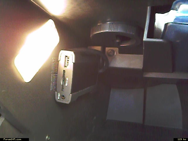

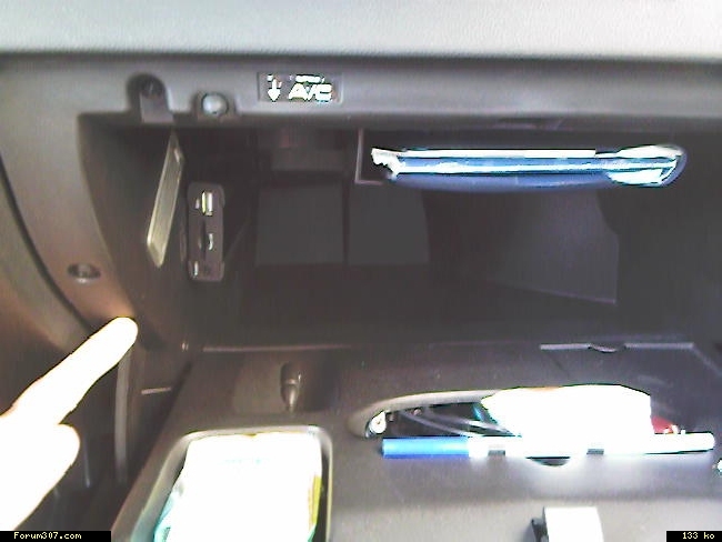

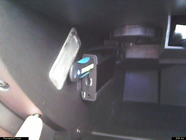

alex23 a écrit : | petit retour sur l'installation comme promis...par contre, désolé pour la qualité des photos, j'ai pas pu faire mieux
C'est impec !
Je vais poser une question vraiment bête ... ou trouve-t-on le velcro autocollant ? en magasin de bricolage ? dans quel rayon ?
C'est bien pratique, déjà pour la boiboite, mais aussi pour fixer les sur-tapis sur la moquette ...

Un p'tit feedback après une dizaine de jours d'essais d'une version usb:
- d'abord installation très facile dans la 307: on retire le poste en inserrant 4 clous dans les 4 trous et on tire pour le sortir.
Je laisse l'Xcarlink dans la boite à gant et passe le cable par le trou existant et le raccorde au cul du poste...puis activation chez Peugeot
et ça gaz :
- sur la clé: des dossier nommés CD01, CD02 ... jusqu'à CD10 (qui lui est affiché CD0 à l'écran) donc un changeur 10 CD...
- suceptible avec certaine clé usb: en effet j'avais déja vu ça je ne sais plus où, l'xcarlink peut ne pas fonctionner avec certaine clé ! des ex:
1) Kingston mini-fun 1 go => marche impec mais 1 go c un peu juste
2) la même en 4 go => ne fonctionne pas !
3) une no-name en 2 go => ne fonctionne pas !
4) Sandisk cruzer micro 4 go => ne fonctionne pas !
5) Kingston datatraveler 4 go => marche impec
Ouf j'ai bien cru être limité à 2 go via carte SD (car ne supporte pas SDHC), cela dit 2 go c'est déjà très bien hein
Donc si votre afficheur reste bloqué sur CD3 track 32 ou track 99 ou affiche NO CD lors de l'appui sur une des 6 touches du poste (bugs que j'ai eu, même après formatage)
et bien essayer avec une autre clé usb
Voilà, post un peu long mais pourra peut-être aider qlq'un...
