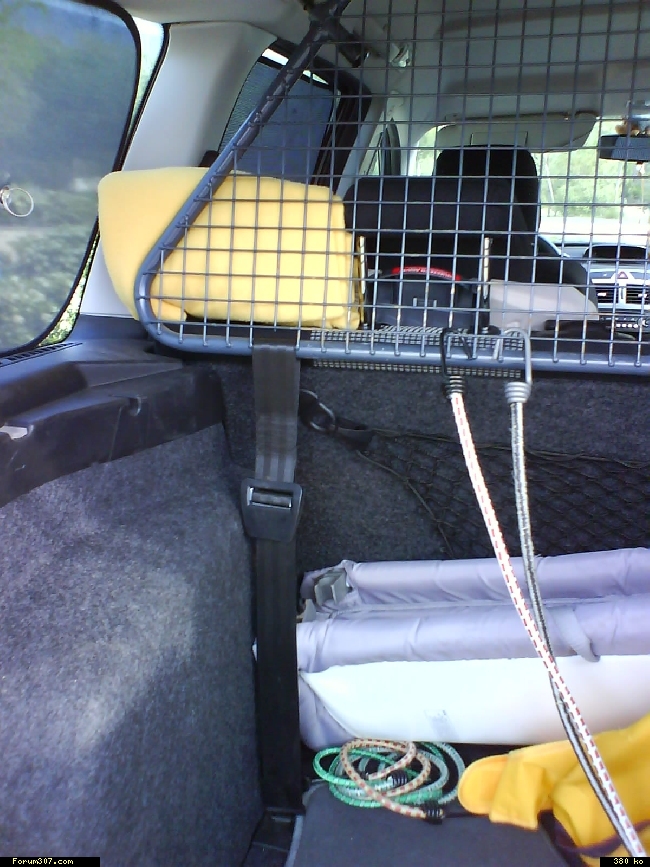

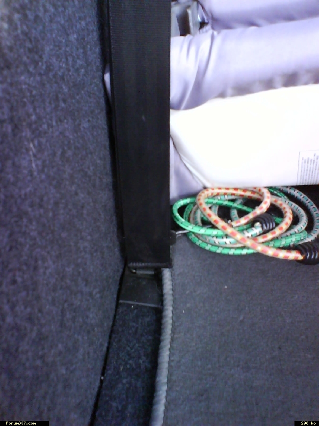

steph20B 307 de Bronze
Inscrit le: 04 Aoû 2007 Messages : 146
Posté le: Jeu 17 Avr 08 à 19:50 Sujet du message: |
Voilà ce que cela donne :
_________________ 25 juin 2005 - la fin des T5...
moteur DV6ATED4 - 9HX
