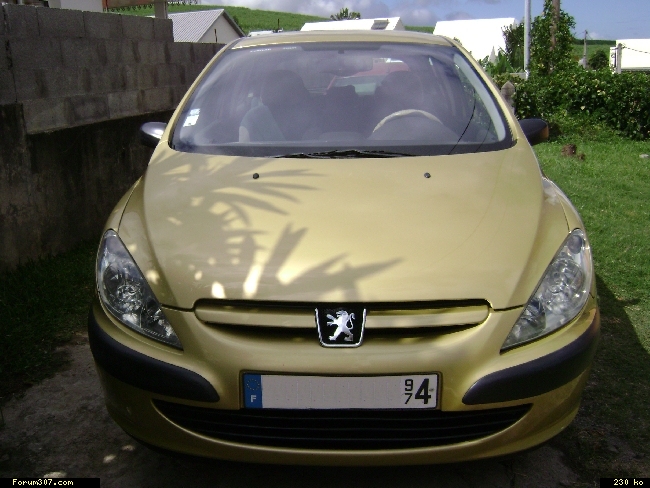

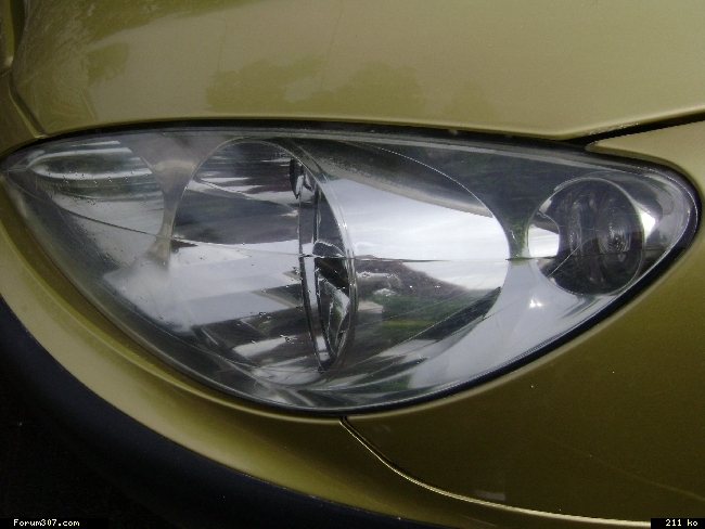

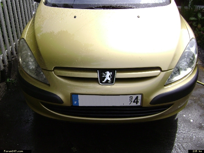

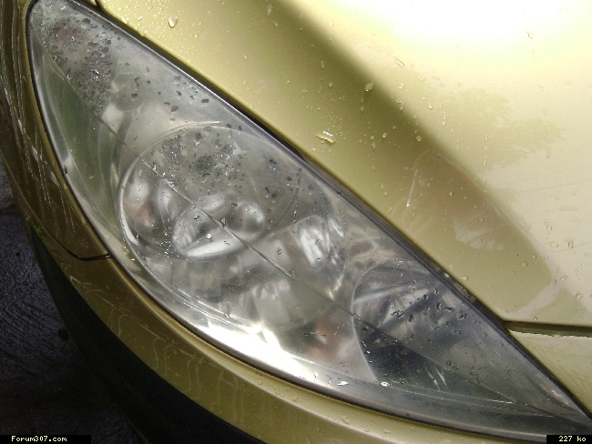

J'ai le meme probleme que vous,
J'ai depenser 30euros au total,
J'ai acheter une polisseuse et les autres produits je les avais deja pour divers taches :
- Le lustreur -L'efface rayures -Le renovateur plastique -et Le vinaigre Super content :D
Si si je le jure le vinaigre marche super bien.
Je vous montre des photos :
Avant :
Apres :
Voila bonne soirer a vous.

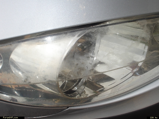

salut a tous g le meme probleme que vous je v essayer d envoyer une lettre a peugeot on ne sait jamais...

+1 j'ai aussi le même problème et j'ai une sainte horreur que ma voiture ne soit pas impec donc si tu as des news tient nous au courant ca peut m'intéresser. Monsieur VERT ...
C'est un peu pareil que la photo de fripoil et mon meilleur pote à la même chose..(Lui c'est quasi que du coté droit tandis que moi c'est des deux cotés mais en moins important...)
Petite question: Vos 307 qui ont ce problèmes sont de quand?
Concernant la mienne et celle de mon meilleur pote, elles sont respectivement de Mars 2002 et lui de Janvier 2002...
