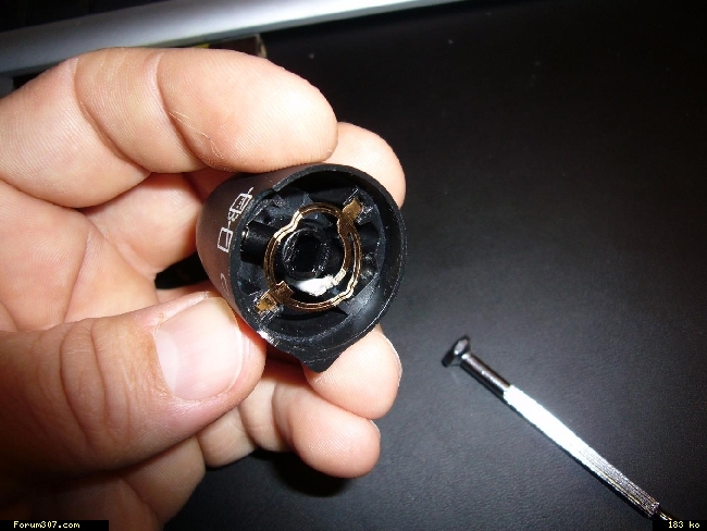

Effectivement mon problème ne vient malheureusement pas de la position de l'anneau (il est bien en place). Comme le dit phil, j'ai testé avec un fil dénudé sur les deux extrémités pour mettre en contact le circuit imprimé. J'arrive à faire fonctionner l'ODB, mais pas les 2 autres fonctions (essuie-glace et lave glace).

La solution, si vous ne voulez pas démonter le bouton complet:
C'est de rajouter une toute petite vis coller au bout du batonnet que vous utilisez (soit baton de sucette, soit coton tige).
Ainsi le contact se fera comme avec le tournevis.
Amicalement, Joaquim.

tu peux toujours demonter le capuchon (le bouton) et verifier si avec un tournevis fin çà fonctionne, il te faudras le mettre légèrement de travers

+10 morceau de cuivre qui n'est pas dans son logement
ou cassé.

J'ai eu le même soucis que vous et je l'ai réparé.
D'ailleurs voir vente de pièces je vends les pièces qui sont
succeptible de casser.
Pour ma part c'était la rondelle en cuivre de cassée.
Amicalement.

moi aussi c était la rondelle de cuivre je l ai ressouder.....pas facile
