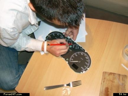

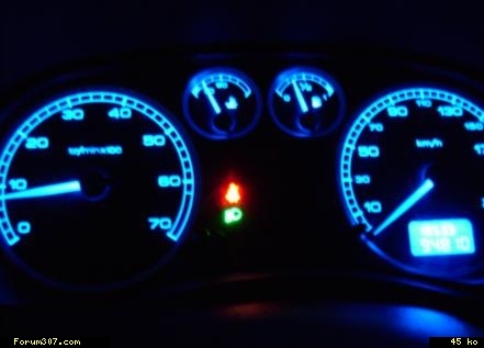

Hello le compteur de DavJo est désormais en Bleu hihi ;o)

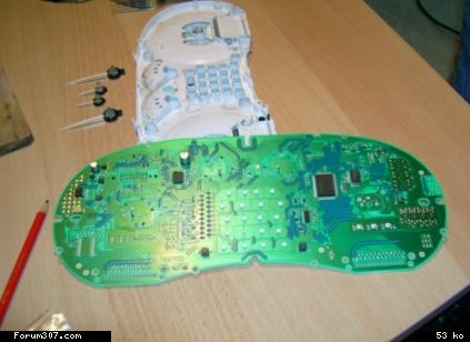

Et voici quelques photos mes amis, demain Vendredi, montage du RT3 dans ma Titinounette !!
MONTAGE DU COMPTEUR EN BLEU DE DAVJO :

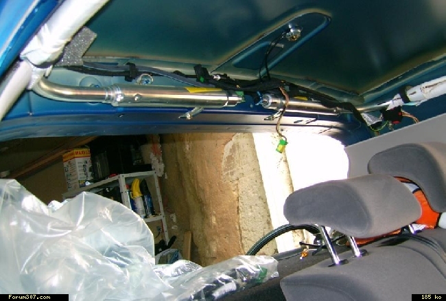

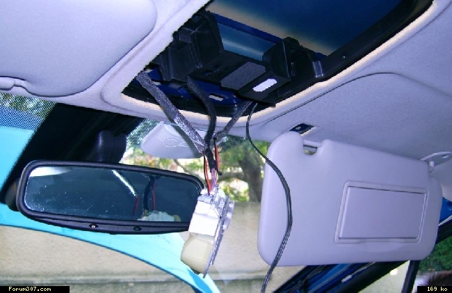

Hey mes amis,
Non mike114, le RT3 est en fait super simple à installer, enfin super n'est pas le mot adéquat... disons qu'il faut être méticuleux et surtout patient !
En de grandes lignes, l'installation du RT3 se décompose ainsi :
- démontage des pièces principales de la planche de bord + plastiques des bas de renfort et des ceintures
- enlever le ciel de toit
- démonter l'embase d'antenne
- enlever et remplacer le faisceau d'antenne
- déconnecter l'ancien faisceau
- rebrancher petit à petit le nouveau faisceau
- remonter le tout (pièces + ciel de toit)
- télécoder à PEUGEOT
Et voilà ;o)
Voici maintenant les photos...
Pour de plus amples informations, je fais un tutorial dans la section Tutorial avec plus de photos afin de ne pas faire un HS ici ;o)
Bisous

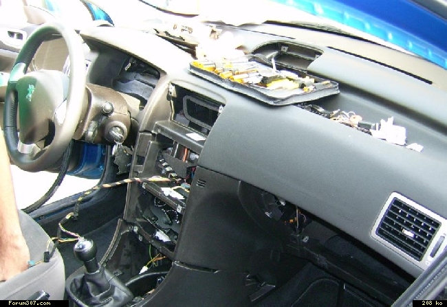

EDIT : je ne vais pas faire un tutorial mais plutôt faire un condensé ici car un tuto doit être détaillé et après l'installation j'ai un peu la flemme de le faire lol...

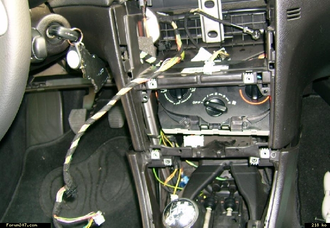

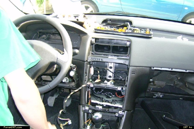

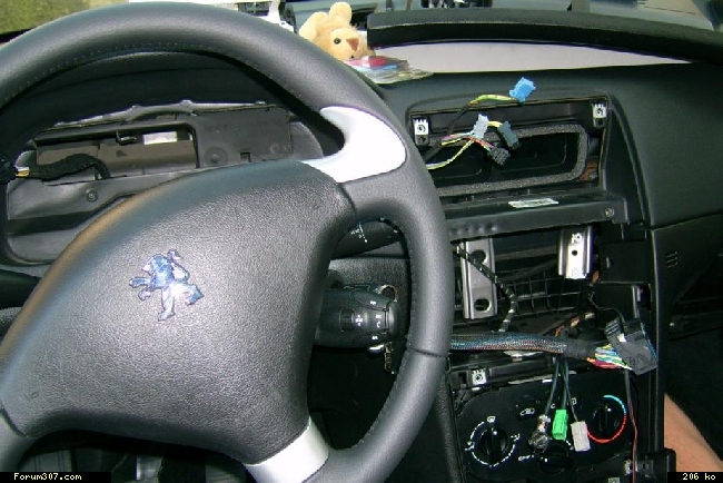

Pour commencer, il faut retirer les vis et les caches plastiques de toute la planche de bord et démonter le compteur également... Retirez également les plastiques se trouvant sur les seuils de portes ainsi que les caches haut et bas des ceintures. Retirez ensuite le ciel de toit. Nous arrivons à cela :

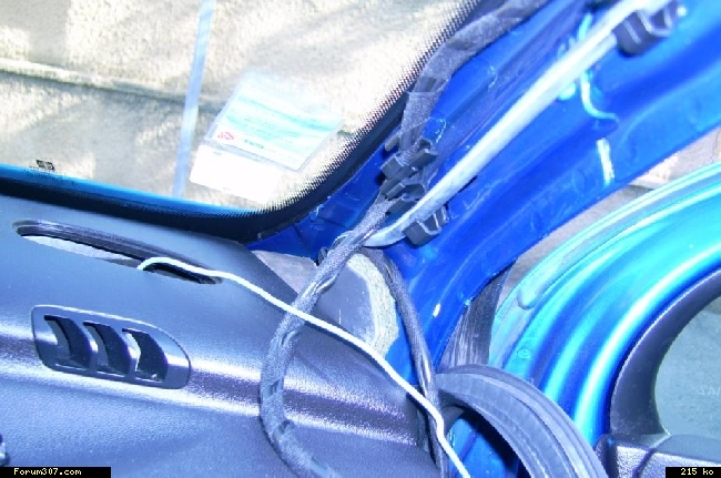

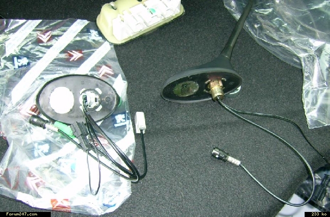

Ce que vous voyez sur cette dernière photo est le faisceau d'antenne.
Il va vous falloir retirer l'ancienne base de l'antenne pour en mettre une nouvelle. En effet, votre ancienne base ne comporte que le faisceau du fil de l'antenne alors que votre nouvelle base comportera les fils de la radio, le cable du GPS et du téléphone...
Voici la différence entre les deux bases :
Passez les fils un a un dans le trou de la base, revissez la (clé de 22 je crois) et connectez les nouveaux fils au nouveau faisceau de l'antenne...
Petit à petit, enlevez l'ancien faisceau et remettez le nouveau à la place en ajoutant du scotch si besoin (moi j'en ai remis pour éviter les vibrations et les bruits parasites) :
Une fois arrivé au bout, il va falloir prendre votre mal en patience car le faisceau de l'antenne descend par la planche de bord pour descendre sous la moquette et même sous les caches en mousse qui sont sous la moquette. Ici, rien ne sert de paniquer, prenez le temps de bien enlever le faisceau petit à petit et surtout de le remplacer en même temps par ke nouveau afin de ne pas perdre le fil. Arrivé sous la moquette, vous allez vous amuser... mais ne paniquez pas et n'arrachez pas tout d'un coup... suivi bien le fil en poussant la moquette au maximum, cela m'a prit en tout et pour tout une demi heure pour le faire passer dans la console centrale et encore, j'ai pris mon temps lol
Ensuite, il va falloir démonter le faisceau actuel afin de le remplacer.
Les fiches qui sont sur le nouveau faisceau vous aident et vous guident sur la connectique. En effet, les prises sont vites repérables et il n'est pas possible de se tromper. Le faisceau à remplacer est en fait le faisceau que l'on appelle "faisceau de planche de bord"...
Il contient la connectique du compteur, des boutons en haut de la console (warning, alarme, deco ESP, Verrouillage centralisé), de la climatisation au choix auto ou manuel, bouton de dégivrage arrière, ampoules boite à gant et ampoule cendrier et connectique écran monochrome.

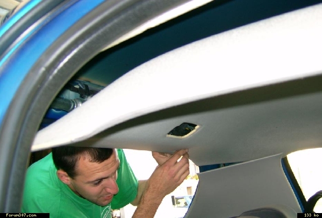

Je remercie Jonathan (de DavJo) pour avoir fait ce travail qui n'est pas simple pendant que je remplaçais le faisceau de l'antenne... Il faut être patient et surtout ne pas retirer tout le faisceau en entier d'un coup... En effet pour être sur des prises, il vaut mieux enlever le faisceau petit à petit et remettre le nouveau de suite petit à petit en suivant. C'est un gain de temps ensuite assuré et cela évite la prise de tête si on ne plus ou va ou..

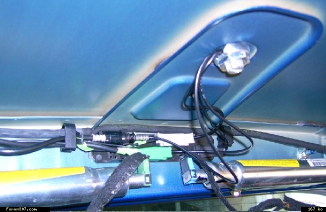

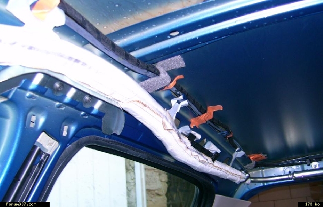

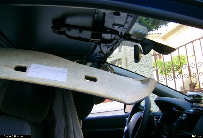

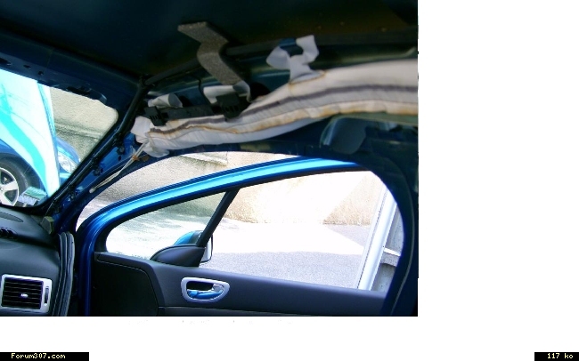

Une fois cela effectué, remettez tranquillement le ciel de toit :
(admirons sur cette photo le beau Jonathan en pleine action !!!! yeeeeah)

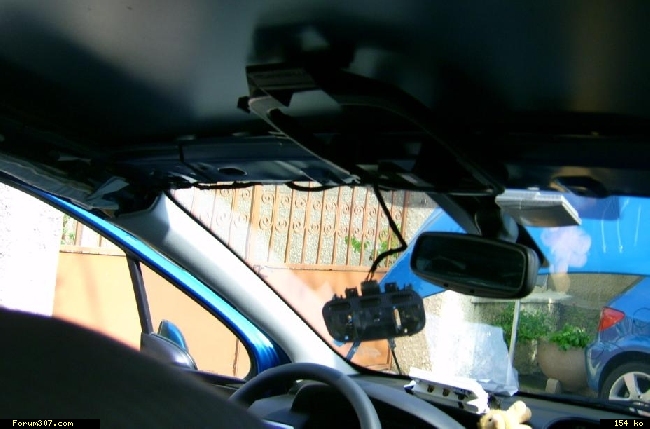

Voici le nouveau faisceau posé et prêt à être raccordé :

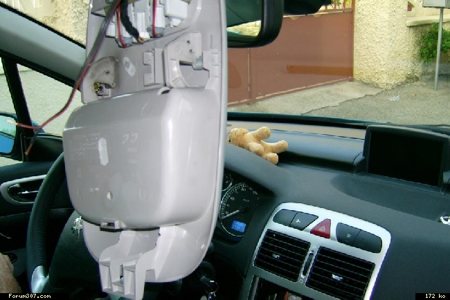

Voici ici le ciel de toit remonté et les fils du micro et de l'éclairage interieur :
Deux choses à prendre en compte ici :
Il faut savoir que pour enlever le ciel de toit, vous devrez démonter les pare-soleil... ceux qui ont le miroir de courtoisie, sachez que l'énergie et le cable proviennent pour chacun des deux côtés, de l'éclairage central intérieur avant... vous devrez donc le déconnecter.
D'autre part, le micro n'est pas précablé, il vous faudra donc faire un fil d'appoint pour le relier aux fils se trouvant à l'arrivée de la connectique aux fils du RT3. Pour le micro, il vous faudra un fil de haut parleur par exemple ou il y a bien sur un plus et un moins, et de le souder aux fils de l'entrée et sortie du RT3. Rien de bien compliqué, sur le réseau VAN, c'est les fils 1 et 3 du micro branchés sur la jonction 3 et 9 de l'arrivée du RT3. Il faut brancher le 1 sur le 3 et le 3 sur le 9 ;o) (et PAS l'inverse puisque le micro est un HP inversé ;o)
C'est à dire que sur l'espèce d'ISO que vous connecterez au RT3, vous coupez ces deux fils, et vous les soudez aux fils du micro, directement, cela est pareil à la fin ;o)

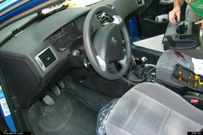

Prenez ensuite le temps de remonter votre intérieur et faites attention aux visses (punaise moi il m'en reste HUIT !!!) donc je vérifierai demain ;o)
N'oubliez pas de fixer le ventilateur du RT3, juste sous l'emplacement des aérateurs sinon votre RT3 va griller !!! Normalement si vous avez bien mis le nouveau faisceau, l'arrivée de l'alimentation (une toute petite prise) se trouve tout juste la ou il faut le mettre pour alimenter les deux ventilateurs ;o)

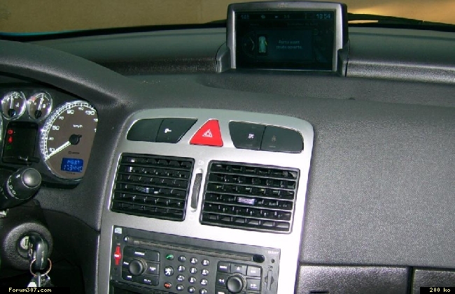

Fixez ensuite l'écran dans le support en le connectant, il s'insère aussi facilement que le petit écran monochrome de base.
Enfin, remontez le porte lunettes. Ici vous voyez le fil du micro qu'on a fait qui pendouille, car on ne l'avait pas encore connecté ;o)
Enfin, remontez le poste et connectez tout cela bien tranquillement.
Allumez le poste, et l'écran devient normal et vous voyez le logo magneti marelli mais vous entendrez des bips également..
Cela signifie qu'il faut le télécoder chez PEUGEOT. Cela coute 25 EUR, mais nous on l'a eu gratuit car Jonathan connait un très bon ami chez PEUGEOT..
Un fois le télécodage fait, tout fonctionne impeccable, j'esaierai chez moi pour la vidéo...
Résultat : montage à deux total en 5h30 environ
Une journée de travail pour un mec tout seul s'il s'y connait ou s'il prend bien son temps s'il ne connait pas trop, on dira 1 journée et demie..
VOilà, pas besoin de toute manière de décomposer un max, si vous ne savez rien ou ne voulez pas tenter, ne faites pas, c'est juste pour vosu expliquer comment ça se passe car personne ne l'avait fait ici jusq'à présent.
BISOUS A TOUS !!
