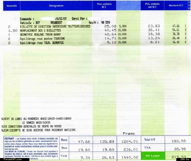

Voilà, les biellettes sont changées et il a pu faire l'équilibrage dynamique.
La voiture se comporte bien mieux comme ça.
Je vois que nous avons le même kilométrage sur les voitures, donc ça doit être normal chez Peugeot.
307 SW, du coffre pour mieux rugir !!
MessagePosté le: Mer 21 Mar 07 à 12:54    Sujet du message: Répondre en citant
La mienne a 85000 (HDi 136) et je perçois un peu de jeu sur les montées de trottoir ou autre saignées de la route. Je pense que ça vient des rotules qui commencent à accuser un peu mais vu le km, ça daille. (ma R5TL, je les ai changé à 145000 Razz )
Tu peux en dire plus sur ta facture ?
Combien en tout, qu'est-ce qu'il ont changé exactement... scanner ta facture ?
Merci Clin d'oeil ;)

Je scanne la facture ce soir et en effet, le parallélisme est à refaire après ça.
Mais à ce que je me rappelle :
- 2 biellettes
- MO chgt biellettes
- Parallélisme
doivent être environ à 160€ TTC
Les soufflets n'ont pas été changés car ils n'avaient plus les pièces en stocks et m'ont dit que les anciens étaient OK. Sinon, ça rajouter dans les 40€ en plus.
Je confirme ce soir avec la facture.

Voici la facture
MessagePosté le: Ven 23 Mar 07 à 19:28    Sujet du message: Répondre en citant
merci.
Tu as tout payé de ta poche ?

Et oui !!
Je ne suis pas allé chez Peugeot.
De toute façon, la voiture n'est plus sous garantie depuis 2 mois.
Et même si elle était encore sous garantie, ils auraient réussi à dire que c'est une pièce d'usure !
