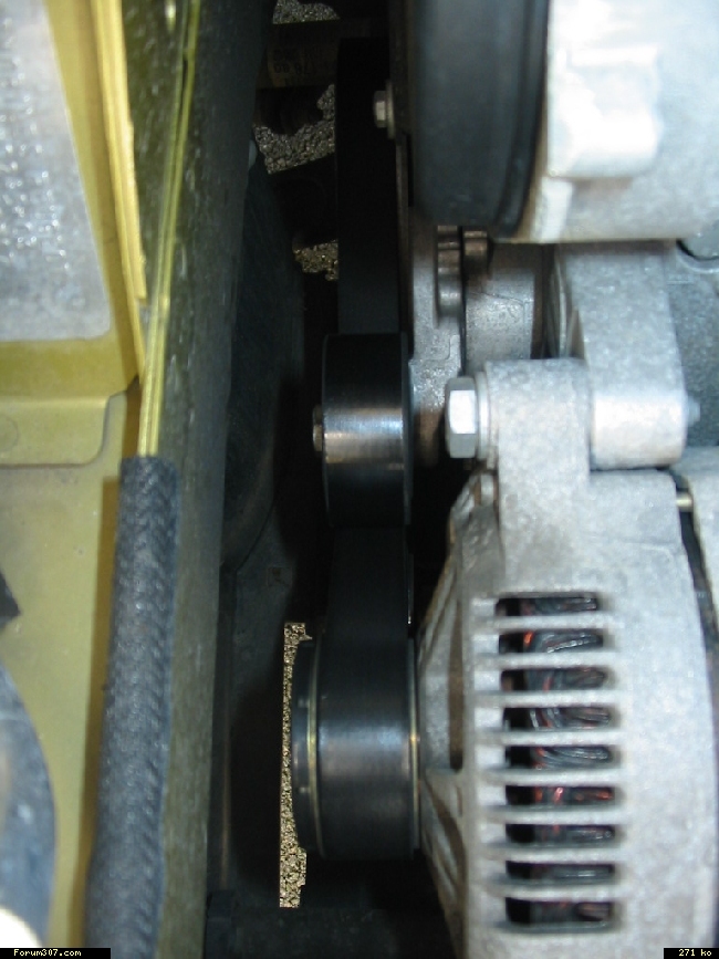

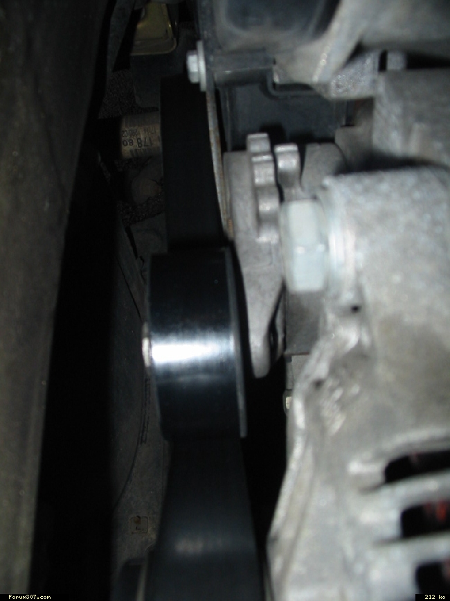

Bonjours à tous amis de la 307. Depuis hiere soir j'ai découvert un claquement d'une piece au niveau de la courroi, elle ne claque qu'au ralentit au si bien à froid qu'à chaud, la piece vibre énormément au ralentit mais quand on accélère elle ne vibre plus et donc ne claque plus. J'aurais voulu savoir si quelqu'un d'entre vous avez déjà eu ce problème et bien sur si oui comment il avait résolu le problème.
Caractéristiques de ma 307 2.0 hdi moteur siemens
Ci dessous voiçi les photos la piece qui vibre et qui claque. Merçi d'avance pour vos réponse.

esucser moi les voiçi les photos

si s est juste a coter de l aternateur s est le galet tendeur si s est plus bas s est la poulie d amper si sa claque s est que s est a remplacer ( pour moi )

ba je pense pa que se soit normallement un piece qui se change vut que c juste à coter de l'alternateur mais on dirai que c'est un sorte de ressort qui normallement fait appuyer la piece dessus et je pense que le problème viendrai de là.
Je suis toujours ouvert a d'autres proposition.

il faut changer le curroie et son tendeur d'origine

Bon ba je vous dit ce que peugeot m'a dit "il faut changer le galet et la courroi" bon je m'en tire pour 150€ de réparation mais il vient une questions. Comment sa se fait que sa arrive sur une voiture qui n'a que 75000km? quelqu'un a t-il une réponse?
