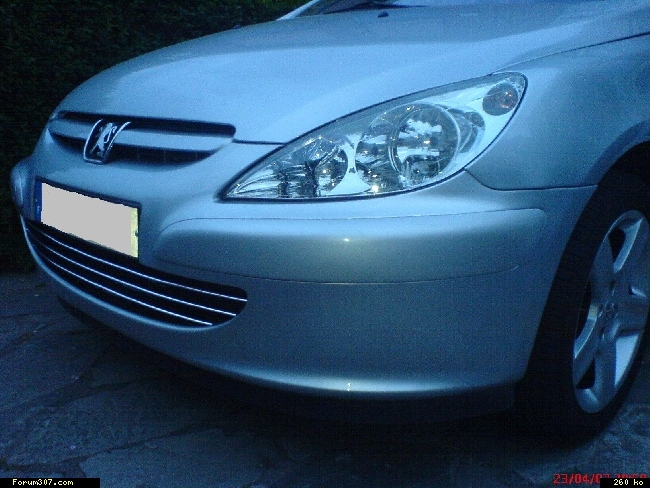

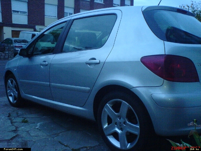

Yop yop,
je viens de faire peindre mes baguettes et mon becquet,
pour le démontage:
baguettes avants: du rétro vers le montant
baguettes arrières: arrière du véhicule vers le montant
pour les baguettes, pas besoin de tournevis, ca part tout seul.
bandeaux arrières (les plus galères): de l'intérieur vers l'extérieur (tournevis obligé)
bandeaux avants: extérieur vers intérieur (sans tournevis)
La peinture je l'ai donné au voisin de ma cop, du bon boulot, et en 1 journée et demi:
100e avec peinture du becquet en plus
Dont voici le rendu...

Sherkan
Messages : 10229
MessagePosté le: Lun 23 Avr 07 à 20:37    Sujet du message: Répondre en citant
Nickel ! Yeah ! Cool !! lé où le becquet ? Laughing
sur la tienne.... fais gaffe Monsieur VERT ...
