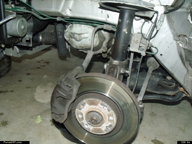

Je vous passe les détails du démontage de la roue et du pare-boue (vous les trouverez sur d'autres tuto) pour en arriver à cette étape :

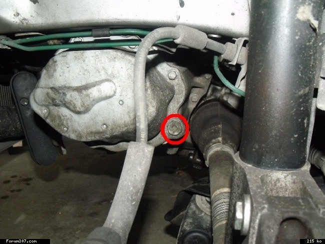

On prends alors la clé à cliquet, la douille de 19 (pour certain la rallonge sera peut être nécessaire) et on va dévisser la vis de remplissage/mise à niveau de la boite de vitesse (entourée en rouge sur la photo ci-dessous) :

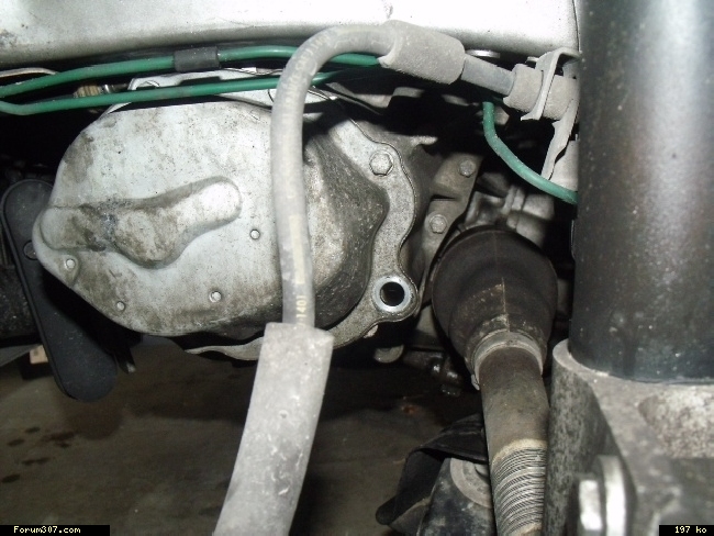

Pour obtenir ceci (normalement vous ne devez pas avoir d'huile qui s'écoule, mais pour assurer le coup mettre tout de même un bac récupérateur en dessous) :

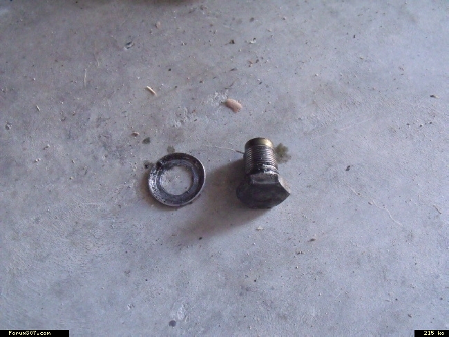

Et donc voici la vis et son joint en métal :
Avec la seringue, il suffit juste maintenant d'effectuer le remplissage via ce trou jusqu'à ce qu'il y ait un peu d'huile qui s'écoule. Attendre l’arrêt de l'écoulement. Puis un petit coup de chiffon sans peluche pour faire un travail propre, remettre la vis et son joint (neuf si possible).
