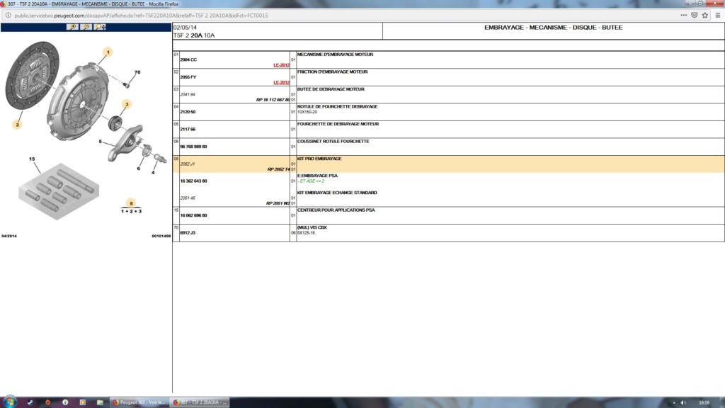

mike86
Inscrit le: 28 Fév 2016
Messages : 604
Localisation : Vienne (86)
MessagePosté le: Lun 21 Jan 19 à 16:23    Sujet du message: Répondre en citant
surement sur le service box Peugeot avec ton VIN j'ai la même référence 2052 J1 voir photo

MessagePosté le: Lun 21 Jan 19 à 17:26    Sujet du message: Répondre en citant
Ok , super et merci , j'aurais fait une belle connerie en faisant ma commande Hiiiiii :) lol
Et du coup pour la difference de diamètre ? Ca change quelque chose entre le 228 mm et le 230 mm ?
bob291967
Inscrit le: 04 Mai 2011
Messages : 307
MessagePosté le: Lun 21 Jan 19 à 21:19    Sujet du message: Répondre en citant
La référence 2052J1 = 2050G2. T'inquiète pas pour les diamètres

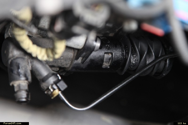

HK
Inscrit le: 12 Oct 2011
Messages : 929
MessagePosté le: Mer 06 Fév 19 à 17:42    Sujet du message: Répondre en citant
en face du radiateur
c'est comme pour les freins:
https://tutoriels.oscaro.com/Guide/Faire+une+purge+du+liquide+de+frein/1812
