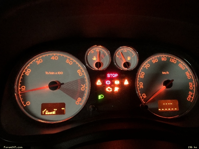

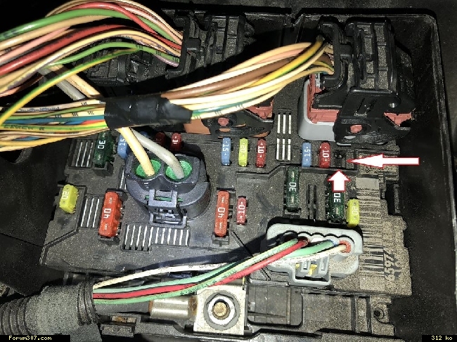

MessagePosté le: Dim 23 Sep 18 à 19:54    Sujet du message: Répondre en citant
En réponse à "phifou73"...
J' ai donc tester sans le fusible comme tu me l'avais suggérer...
Alors, résultat identique à toi, 11 minutes au ralenti et pas de cafouillages !
J'ai attendu jusque au déclenchement du ventilo... niquel.
j'ai remis le fusible, attendu que la voiture refroidisse, j'ai nettoyer un peux tous les contacts des fusibles avec de la WD40 spéciale contacts électriques aussi.
Puis redémarrage à froid, montée en température jusque au déclenchement ventilo au ralenti, puis j'ai été faire un petit tour avec, en faisant des pauses au ralenti, arrêt, puis redémarrage, attente au ralenti, et je suis rentré, sans que l'ESP/ASR se mette à disjoncté en mettant la voiture en mode dégradé.
Il subsiste tout de même ce voyant moteur allumé en permanence : "system antipollution moteur défaillant"...
Je prends la voiture demain matin pour aller au taf et voir si elle me refait le coup....
Aux prochaines nouvelles !
Ci joint une photo du sapin de noël avant l'heure !

MessagePosté le: Dim 23 Sep 18 à 19:56    Sujet du message: Répondre en citant
Et une autre de mon BSI et de l'emplacement du fusible retiré...

je viens faire un retour de mon code P0170 si ça peut aider: un collègue qui à travaillé 17 ans chez citroën me dit donne moi ton code, je vais regarder sur psabox ( ou quelque chose comme ça) à quoi il correspond; verdict: mauvais calage de distribution
Il regarde donc ma distribution, elle était décalée de presque 1 dent sur chaque arbre à came. Après un changement de kit distrib et un bon calage, tout est rentré dans l'ordre.
A priori, sur le 2l 16s la distribution est à faire par quelqu'un qui connait bien, il y a une petite subtilité ( mais je sais plus sur quoi!)

Je vais tester l'extraction du fusible en question demain soir ou ce week-end selon mes dispo', je vous tiens au jus, promis ! https://downloadluckypatcher.co
