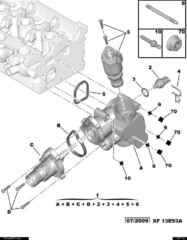

y'a t'il le meme tuto pour HDI 136 Cv svp ? merci

spawn59
Inscrit le: 05 Jan 2007
Messages : 845
Localisation : ABSCON
MessagePosté le: Dim 09 Sep 18 à 11:21    Sujet du message: Répondre en citant
zamaz a écrit :
le principe reste le même Wink
non la sonde nest pas du tout au même emplacement elle est derrière le moteur
[/img]
307 Hdi 136 cv Sport Gris Fer ; RT3 ; semi cuir ; JA 17' CHALLENGER ; compteur 308
Messages : 16989
MessagePosté le: Dim 09 Sep 18 à 11:25    Sujet du message: Répondre en citant
je parle de principe changement sonde et purge , quelque soit l'emplacement sur le côté ou derrière .
autrement regarde sur google image si tu trouves un tuto ?
spawn59
Messages : 845
MessagePosté le: Dim 09 Sep 18 à 11:43    Sujet du message: Répondre en citant
j'ai deja regardé
rien sur le 136cv .....
